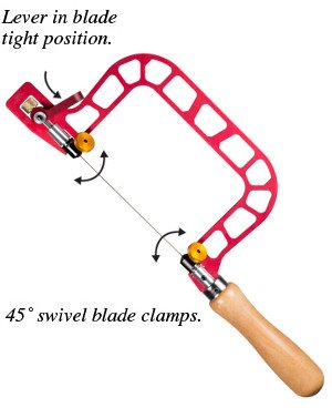

De Knew Concepts fret saw 5 inch stond al heel lang op de wensen lijst.

Goede keuze. Is de knew zaag zijn geld waard?
Nog geen ervaring mee. Gisteren besteld bij Dieter Schmid en als het goed is komt het aanstaande week binnen.
Wat ik er van heb gezien op het internet zijn de gebruikers er enthousiast over. Mijn eerste ijzeren beugel gaf alleen maar ergernis omdat het frame niet stabiel genoeg was.
De Japanse schaaf is een grotere gok omdat ik daar totaal geen ervaring mee heb. Inmiddels stevig aan het inlezen en filmpjes kijken hoe je die moet tunen. Lijkt me echt een leuke uitdaging.

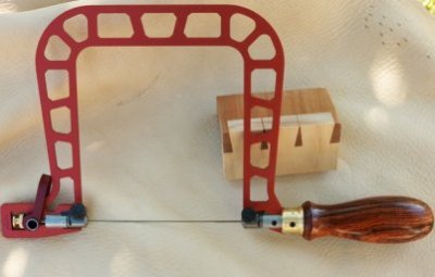

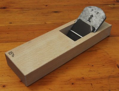

Geinspireerd door diverse filmpjes op youtube en dit oude topic ook maar eens op de Japanse toer en onder staande schaaf gekocht. Lijkt me een leuke uitdaging :)

Ik heb dezelfde Japanse schaaf. Geweldige schaaf. Ik gebruik zelden een andere schaaf, tenzij een blokschaafje.
De standtijd van de beitel is meer dan behoorlijk en gemakkelijk erg scherp te krijgen.
Enige minpunt was dat de beitel wat los zat, maar dat is opgelost met een stukje papier achter de beitel (zouden ze in Japan ook doen).
Er is wel wat werk aan om ze op punt te zetten.
Ik heb het geluk gehad dat Kodama me destijds geholpen heeft met dit klusje.
Wat ik een voordeel aan dit type schaaf vind, is dat je ze met een hand kan gebruiken.
Nu een drietal weken verder is het voor mij de ultieme zaag. Inspannen van een nieuw zaagblad een fluitje van een cent. Op spanning brengen van gitaarsnaar strak tot controleerbaar net genoeg. Het frame geeft geen krimp en de verstelbare hoek een uitkomst voor breder materiaal. Na wat slappe beugels een zaag die je zelf controleert en niet zijn eigen gang gaat.
Begrijp nu ook waarom goud en zilver smeden deze zaag gebruiken. In zulks materiaal wil je precies kunnen werken.
Minpuntje vond ik dat er een braampje zat bij het wormschroefjes die het handvat op zijn plaats houdt. Even een sleutelvijl en de scherpe kantjes waren eraf. Echter vind ik dat dit voor deze prijs niet kan.
