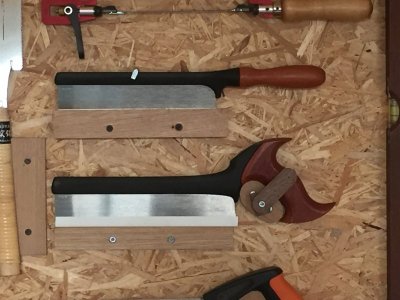

Je moet die zaag goed vastzetten aan de wand ja, heeft snel de neiging te vallen.
Ik heb het zo opgelost:
