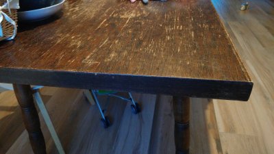

Ik wilde een mooi klassiek salontafeltje van mijn ouders opschuren en terug de originele kleur van het natuurlijke hout geven.
Mijn ouders hebben het gekregen van mijn grootouders, ze denken dat het is gekocht in de jaren '70 of '80.

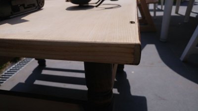

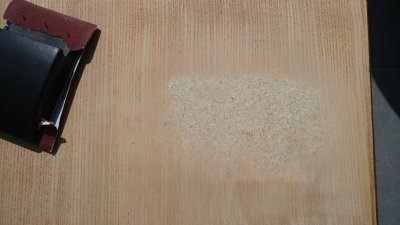

Na even de bandschuur erop kreeg ik onderstaande plekken. Betekent dit dat het fineer is ipv. massief hout?
Dat is wel een teleurstelling :(
Ik heb nog nooit met fineer gewerkt. Is er een gemakkelijke manier om dit terug mooi te krijgen?
Alvast bedankt voor jullie reactie.
Het is nog dunner als fineer, bij de Gamma kun je zulke platen kopen het is een soort van geplastificeerde spaanplaat, in verschillende hout look verkrijgbaar.

Bedankt voor de reacties. Ze hadden het geschonken aan ons. Ik ga er geen nieuw blad opleggen want dat is net het enige mooie aan het tafeltje. De poten zijn rond en echt klassiek.
Ik vrees dat ik het gewoon zo ga terugzetten. En ooit, later, als ik eens veel tijd heb, zelf een tafeltje maken, van scratch...

tip voor de volgende keer. Je had het kunnen zien aan de kopse kant (welke kopse kant? juistem ;) )

Inderdaad: ik vroeg me al af waarom er langs 2 kanten zo'n "balkje" was bevestigd. Nu begrijp ik het. Ik was nog nooit eerder fineer tegengekomen.

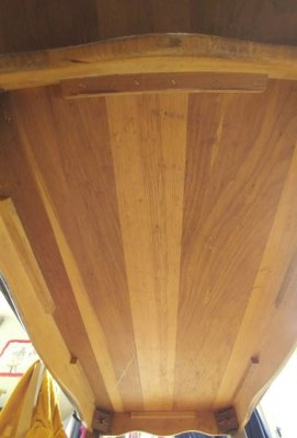

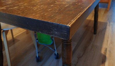

Nu we toch aan het analyseren zijn. Er staat hier nog een tweede tafel die ik onder handen wilde nemen. Ze lijkt lijmnaden te hebben maar heeft evenmin kopse kanten. Vooraleer ik bandschuur erin zet... wat denken jullie?

Herkenbaar, zo had ik dat hier ook: een 'massief eiken' dressoir gekocht. Loeizwaar, en ook op de kopse kant (kops) houtmotief.
Wilde hem schuren en zodoende lichter aflakken. Aan de achterzijde een klein stukje geprobeerd met de hand: de structuur uit het fineer ging weg. Zodoende dus niet meer verder gegaan: fineer is niet licht te schuren en opnieuw te lakken.
Dus het dressoir staat nog in wat te donkere kleur hier in de kamer :D

Dit is de onderkant. Dat lijken toch planken? Of bestaat er ook fineer in deze vorm? En als het planken zijn... waarom ontbreekt er dan de kopse kant?
Bekijk bijlage 77106
Meer dan waarschijnlijk een gefineerd blad, er zijn eerst massieve kantlatten rond de drager geplaatst en daar is dan over gefineerd. Dit geeft een sterkere rand, het nadeel is dat de wanneer de kantlatten wat krimpen je de aftekening ziet door het fineer heen.
