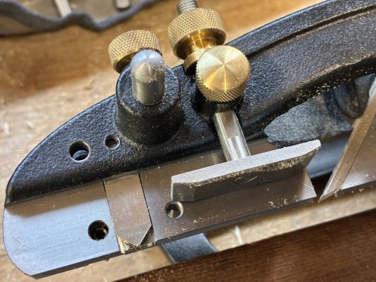

Sinds kort ben ik de gebruiker van een Veritas combinatieschaaf.
De Veritas ploegschaaf had ik al en word regelmatig gebruikt.
Het leek mij wel leerzaam om ze naast elkaar te zetten en mijn ervaringen te delen.

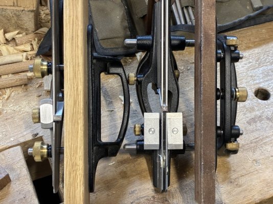

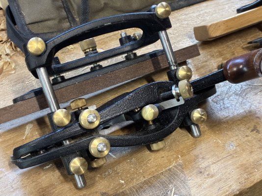

De combinatieschaaf is niet langer maar bestaat wel uit meer onderdelen met vooral meer verstelmogelijkheden.
Extra verstellingen zijn: fijnafstelling geleider, zowel links als rechts een traploze fijnafstelling voor de diepte, de geleider is zowel rechts als links te monteren.
Daarnaast is de combinatie schaaf in tegenstelling tot de ploegschaaf voorzien van voorsnijders.Erg prettig als je dwars op de houtdraad wilt schaven.

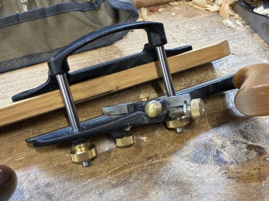

Ook goed te vermelden dat het handvat forser is bij de combinatie schaaf.
Ik was al lang gewend aan de kleinere op de ploegschaaf, maar merk dat de grotere toch prettiger aanvoelt. Vooral in combinatie met het grotere gewicht voelt en is het ook stabieler.
Wat ik niet begrijp aan de ploegschaaf is de dieptestop. Deze slipt altijd weg waardoor je bij een serie steeds dieper gaat als je niet oplet. Dit is bij de combinatie veel beter uitgevoerd. Dit is traploos mooi nauwkeurig in te stellen en te borgen, super!
En dan ook nog eens een dieptestop aan beide kanten!
Ik moet wel zeggen dat ik de knelschroeven bij de ploegschaaf prettig vind werken bij het verstellen van de geleider, maar daarvoor in de plaats krijg je de fijnafstelling bij de combinatieschaaf.
Dan nog de beitels, ik heb een mooie set voor mijn linkshandige ploegschaaf.
Echter accepteert de combinatieschaaf enkel rechtse beitels😥
Uitzondering zijn de brede beitels vanaf 10mm en de speciale profielen zoals veer en groef beitels.
Deze zijn zowel links als rechts in te zetten.
Volgende aankoop zal dus een rechtse set beitels tot en met 10mm zijn😇
Al met al een upgrade die het voor mij waard is.
Nu nog de vraag wat ik met de ploegschaaf ga doen. Voorlopig hou ik hem omdat het wel heel handig is bij veer en ploeg verbindingen met 2 schaven te kunnen werken zonder tussendoor te hoeven wisselen van beitel.

Wezenlijk verschil is dat de combinatieschaaf voorsnijders heeft voor strakker resultaat bij warrig en dwars hout. Daarnaast is hij sneller en nauwkeuriger af te stellen.
Maar in principe kan de ploegschaaf alles wat de combinatieschaaf ook kan.
Ik denk dat wanneer je hem vaak gebruikt je ook meer de meerwaarde ervaart van de combinatieschaaf.
Na jaren ploegschaaf was ik direct bij de eerste inzet al blij met de up grade.

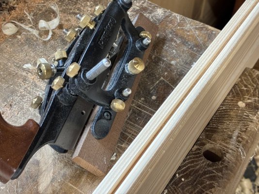

Even een update, ben nu een aantal kralen aan het schaven in vuren.
Afstellen gaat mooi vlot en het schaven ook.
Kwam er w snel achter dat je echt goed het hout moet selecteren op draad. Dit soort profielen met de hand schaven in warrig of tegendraad kan makkelijk problemen geven.
