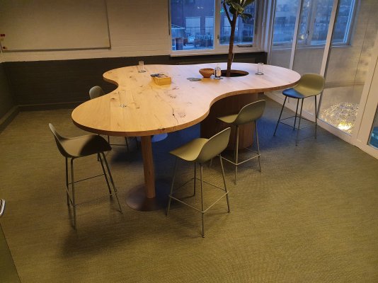

Ik heb een paar maanden geleden ook hier een bericht geplaatst over een frame onder een vergadertafel die ik heb gemaakt, en destijds beloofd om jullie ook het eindresultaat te laten zien.

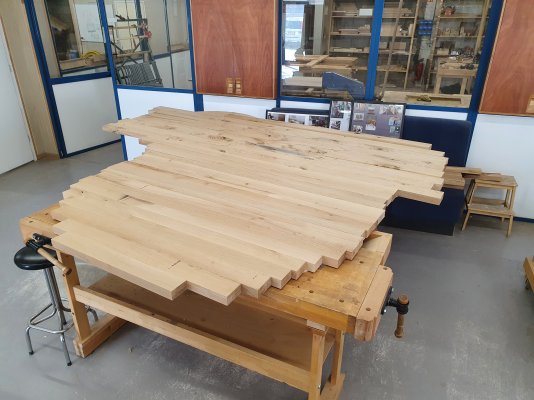

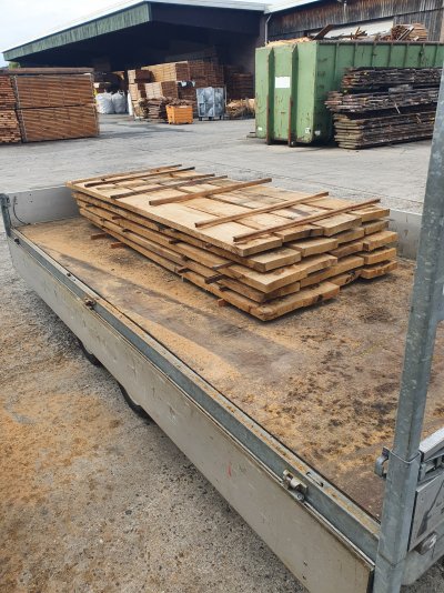

Ik ben begonnen met Inlands eikenhout uit Gramsbergen. Het idee was om hout van Staatsbosbeheer (zie Hollands Hout) te halen, maar eigenlijk weet ik niet precies waar het hout nou precies vandaan kwam. We waren daar 10 minuten voor sluitingstijd en hebben niet voldoende tijd genomen om hout uit te kiezen, waar we ook niet echt in werden betrokken. Dit resulteerde er helaas in dat de dikte 45mm ipv de gevraagde 52mm was, dat er behoorlijke vervormingen in het hout zagen, door de nodige noesten en dat er zelfs een heel aantal delen met houtworm waren. Misschien pech gehad, zeker beter op moeten letten en mogelijk dat ze in Gramsbergen ook niet op particulieren zijn ingesteld. Uiteindelijk nog wat hout gehaald bij Ruben's Fijnhout.

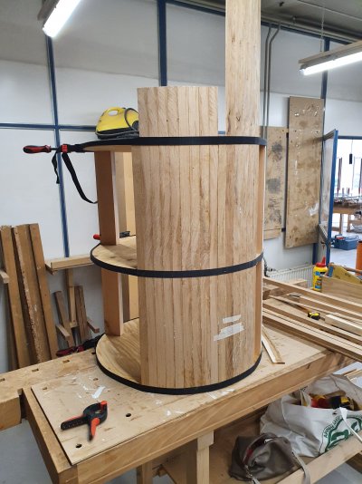

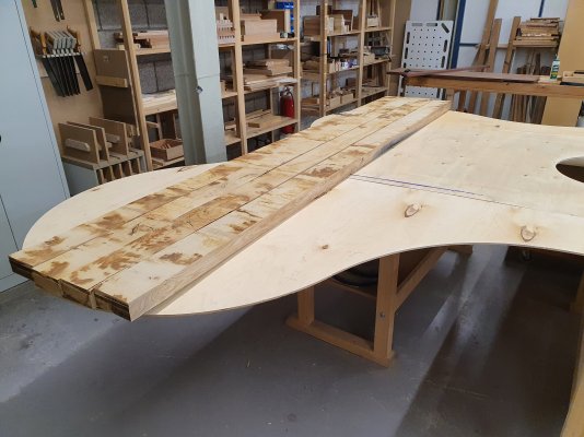

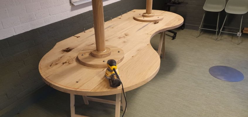

Het ontwerp was een organische, half-hoge vergadertafel. Bovenkant blad is 94cm hoog, buitenmaten zijn ~2.70 x 2.70 geworden. Het blad heb ik bewerkt en verlijmd bij de Stadswerkplaats Utrecht, de 2 halve bladen zijn door Jan Lokhorst met CNC frees op maat gemaakt. Voor de grote houten poot (waar de tabaksplant in staat) heb ik een vurenhouten frame gemaakt en bekleed met strookjes eiken van zelfde partij. De kleinere poten zijn m.b.v. 'Flenzen' onder de tafel gemonteerd zodat er geen frame nodig was. Houten poten gedraaid door Joost Kramer (waar ik zelf ook wat cursussen heb gevolgd, maar nog niet met zo'n grote draaibank).

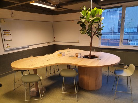

Al met al erg blij met het eindresultaat. Ik heb wel geleerd dat je ook als hobbyist mooie spullen kan maken, maar dat het grote verschil met een 'vakman' die het voor zijn baan doet vooral zit in hoe (snel) je iets maakt, en niet zozeer wat.
