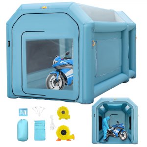

Na de zoveelste keer dat ik een meubel moest schilderen heb ik een spuit gekocht, dan wel de Wagner XVLP3500. Gisteren ook direct getest op wat stukjes met Sikkens primer en het resultaat is wel echt super strak MAAR ik wil niet de hele ruimte continue hoeven afplakken en wil dit in een mobiele tent doen.
Ik heb dit tentje besteld maar twijfel of ik niet beter een opblaasbare cabine kan kopen nu er nog een aanbieding loopt. Deze is wel erg interessant, snel neer te zetten, direct lucht circulatie en goed af te sluiten.
Mits te temperatuur boven 5 graden is (i.e.g. voor m'n sikkens verf) kan ik deze prima onder een overkapping zetten wanneer ik wat moet spuiten denk ik.
Mis ik nog iets nu??

Thanks! Als ik dit zo lees klinkt dit wel logisch, ik had geen rekening gehouden met de invloed van de luchtvochtigheid en blijkbaar zelfs druppels. Buiten maar niet doen nu dan, zelfs niet met een kacheltje ga ik het niet eens proberen.
In plaats daarvan heb ik een iets kleinere versie van die cabine besteld die ik binnen kan plaatsen. (3m*1.85m*1.85m hoog) Ik ga er wel vanuit dat die tent doet wat het moet doen en de verneveling filtert en ik dit wel veilig binnen kan gebruiken in tegenstelling tot zo'n klein tentje.

Hou je die tent permanent opgezet? Of breek je het elke keer weer af? Dat lijkt me nogal een klus namelijk.
Die breek ik elke keer weer af. Dat is juist een pluspunt. Opblazen duurt 2-3 minuten. Afbreken ben je ook niet meer dan een paar minuten mee bezig. Het duurt langer de spuit schoon te maken.

Inmiddels zijn alle spullen binnen. De tent staat ook gewoon echt binnen 2 min.. afbreken duurt iets langer maar is ook maar een kwestie van 5-10 minuten dat de lucht er even uit moet lopen.
Ik hoop de komende dagen het eerste meubeltje te spuiten. doe het ook gewoon in de tent in de woonkamer, beetje vertrouwen op de techniek :) Zal de resultaten delen wanneer ik die heb.

Nou, eerste keer primer gespoten in de cabine. Korte versie: Werkt prima, absolute aanrader zo'n cabine.
Setup tijd van de cabine + prep verfspuit is minder dan 15min, dan is alles klaar om te spuiten.
Zojuist de ladekast, poten en lades van een bureau gespoten en was met 20min klaar.
In de cabine zit een lucht opening waar lucht in geblazen wordt van boven naar beneden en dus is er weinig nevel in de cabine zelf. Verlichting op een statief in de hoek was prima maar wordt wel snel warm. Voor 20-30min spuit werk totaal geen probleem, gewoon luchtig kleden, uiteraard wel masker op.
Buiten de cabine geen nevel, sterker nog IN de cabine had ik alleen wat verf op m'n handen, de rest was verfvrij (en ik heb echt goed gekeken.)
Spuit resultaat kan ik nog niks over zeggen, dit is pas primer.. morgen nog een laagje primer en dan vrijdag afspuiten. Ben wel erg benieuwd naar het eindresultaat.
