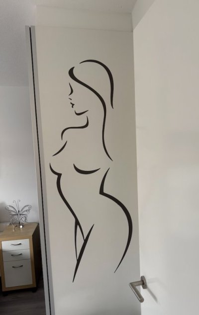

En de figuurtjes plakken met een sticker, is dat niet een optie?
Figuurtjes als vector uitsnijden met een snijplotter op contour.
Wij hebben sinds een tijdje deze contour op de zijkant van de kast zitten.
Ben je het zat, met een haarfohn warm maken dat de lijm zacht wordt en verwijderen.
Als je het goed doet blijft er geen lijm achter.
