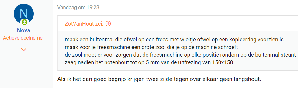

maak een buitenmal die ofwel op een frees met wieltje ofwel op een kopieerring voorzien is
maak voor je freesmachine een grote zool die je op de machine schroeft
de zool moet er voor zorgen dat de freesmachine op elke positie rondom op de buitenmal steunt
zaag nadien het notenhout tot op 5 mm van de uitfrezing van 150x150
Als ik het dan goed begrijp krijgen twee zijde tegen over elkaar geen langshout.

Ik begrijp daar uit dat je een inlay maakt, maar dan krijg je toch twee zijde met kopshout boven en onder of links en rechts.
Langshout : houtdraad in de lengterichting

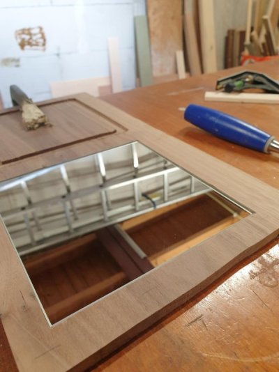

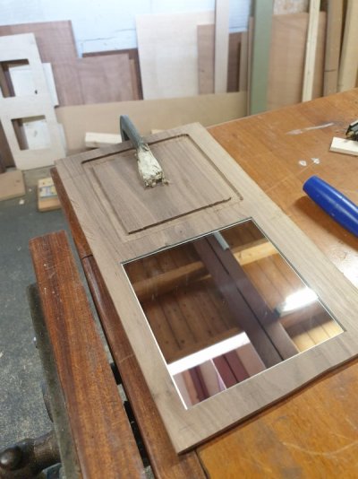

Uiteindelijk heb ik een malletje gemaakt van multiplex. Er staat een handig filmpje van Jan Gunneweg op YouTube over het gebruik van de kopieerring.
De eerste mal was toch net iets te krap, maar de 2e mal was wel goed gelukt. Gelukkig had ik eerst een test gemaakt op eens stuk resthout.
Helaas was er ten tijde van het frezen van het 4e vlak een deuk ontstaan in de mal... Geen idee hoe, maar daardoor is er net iets teveel materiaal weggenomen. Ik ga kijken of ik dat nog kan opvullen met schuurstof en lijm oid... Na het wegsteken van de ronde hoekjes past het prima!
Als laatste zal ik ze op de juiste maat zagen
