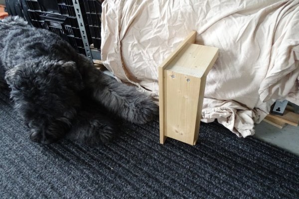

Ik heb zelf een aftekenhulp gemaakt,het belangrijkste is dat je je nesten goed aftekent.
Je tekent het af met een scherp mesje en met bv een dozuki kan je gewoon in het lijntje zagen.
Dozuki zaagblad is 0.5 mm.
