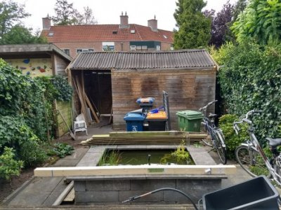

De achterliggende maanden ben ik bezig geweest om mijn eenvoudig schuurtje te verbouwen tot een schuur met wat meer ruimte. Vloeroppervlak 3,60x3 binnen en nog 1,40x3 onder afdak, dus zeg maar 15 m2 en 2,20 goothoogte. De nieuwe ruimte 17 m2, maar de goothoogte is naar 3 meter gegaan. Hierdoor krijg ik veel bergruimte op "niveau" en op de vloer ruimte om wat machines kwijt te kunnen. Sinds kort heb ik de beschikking over een zaagtafel Metabo TS254, kolomboor, lintzaag (die nog functionerend gemaakt moet worden. Kleine vlak vandikt (waar nog nieuwe beitels in moeten) en een Dewalt afkortzaag. Deze laatste wordt onderdeel van een werkbank langs de kant en er komt een losse werktafel (MTF achtig vorm, moet ik nog uitwerken).
Ik weet echter niet goed wat ik met de vloer moet doen. In de huidige situatie liggen er betontegels 50x50 onder dat deel dat eerst afdak was en het deel dat overdekt was had 30x30 trottoirtegels. Deze zijn gescheiden door een trottoirband die iets hoger ligt. Ik probeer bij dit verhaal 3 fotos te maken. Oude situatie schuur, nieuwe en dan een foto waarop het vloerprobleem zichtbaar is.
Ik zou eigenlijk wel een houten vloer willen, bijv. met underlayment. Maar wat doe ik eronder. Ik dacht aan een laag dampdichte folie (heb ook wel eens iets horen zeggen), daarop een rachelwerk om de vloerdelen uit te vlakken en daarop het underlayment. Zou het verstandig zijn om tussen de rachels nog isolatiemateriaal te leggen of kan ik de rachels weglaten en uitsluitend bijv. een tempexvloer leggen en daarop het underlayment.
    97,3 KB · Weergaven: 417

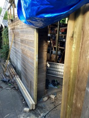

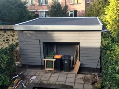

    99,2 KB · Weergaven: 412

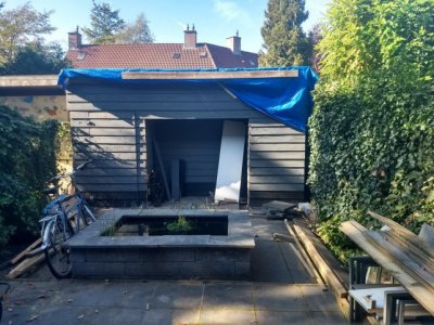

    97 KB · Weergaven: 411

Zo ik ga nu echt aan de vloer beginnen. Heb platen osb, rachelhout en folie gehaald. De buitenkant is inmiddels klaar. Ben nu aan het ruimte maken om de vloer erin te leggen. (de schuur de hele tijd in bedrijf gebleven). schuur nieuw.jpg
