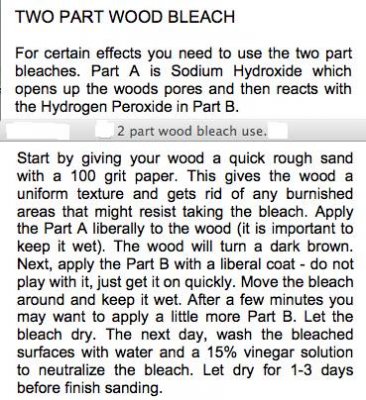

Je hebt sodium hydroxide and hydrogen peroxide nodig, Ik heb het gebruikt en het werkt, je hoeft het er alleen maar in te dompelen en dan late drogen, schuur het van tevoren, het gebleekte hout is niet erg diep.
Het word gebruikt eerst de ene dan de andere , dit kun je gewoon laten drogen of afspoelen met water.

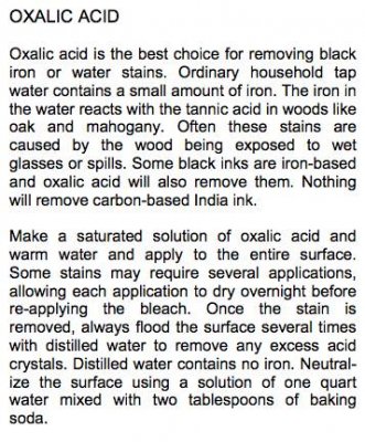

Soms word oxalic acid (oxaalzuur) gebruikt, maar dat is alleen een reiniger, het kan niet de houtkleur er uit halen maar wel ijzer vlekken bv.
Ik zal did hier bijvoegen, en ja het is allemaal in het engels, sorry.
De eerste is voor vuil en vlekken te verwijderen, het tweede is voor houtkleur te bleken

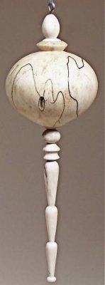

Hier is Esdoorn met slaap dat Ik gebleekt heb
