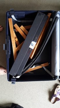

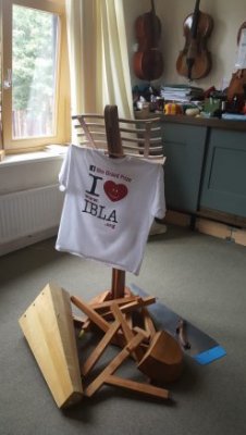

Ik had zelf al de indruk dat het een stevige verbinder is. Voor het statief van de Lame Sonore heb ik bewust gekozen voor twee verbinders per te koppelen deel. De dames die gebruiker zijn, Annette Scholten en Nanke Flach zijn zeer tevreden over het demontabele statief. Zij hebben na een grondige instructie van mijn kant er goed mee kunnen werken en het elke keer weer met stevigheid in elkaar gezet tijdens het IBLA concours waar zij deelnamen. Dat was voor mij het primaire doel en daarmee ben ik tevreden. Als ik dat projecteer op andere toepassingen zoals bijvoorbeeld een demontabele kast, dan kan ik me voorstellen dat het een goed hulpmiddel is. Hier nog wat foto's van de toepassing.
