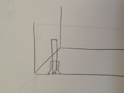

Hey allen,
Dit weekend wil ik van start gaan met het maken van een tuintafel in grenen hout. Graag wou ik een tafel maken gelijkend op onderstaande afbeelding.
Nu wou ik ze graag zodanig maken dat de zijkanten van de tafel demonteerdbaar zijn voor bv. ’s winters in de garage op te kunnen bergen of bv makkelijk te kunnen verhuizen... Nu had ik niet meteen een goede oplossing om deze verbinding zeer stevig te kunnen maken en min of meer nog de vrijheid te behouden om de hoek in te stellen zodat de zijkanten zeker haaks op het blad staan.
Hebben jullie ideën om een sterke verbinding te maken die nadien los te maken is? Eventueel afbeeldingen van hoe jullie tafels gemaakt zijn ?
Thanks !

Ik zou in het blad aan de kopzijde een stokmoer in schroeven op 2/3 van de hoogte. En dan de zijde vast zetten met een hulsmoer die iets verdiept ligt.
In de midden van het blad een regel op zijn kant van 10 cm hoog om de doorbuiging op te vangen van het blad.

Maar het grenen hout dat ik wil gebruiken is slechts 22mm dik. Is dat niet te weinig om een bout aan de kopse kant in te steken ? of begrijp ik het verkeerd ? (zie onderstaande afbeelding)

Je kan een lat in de inwendige hoek aan een kant lijmen, dan heb je meer "vlees" . 10 cm terughouden van de rand, dan is het redelijk onzichtbaar.

Inderdaad zou zou ik het doen bij een balkmaat van 50/63 mm. Die hulsmoer is er ook met een cilinderkop. (Volgens mij meer gebruikelijk dan met verzonken kop)
22 mm dik wordt wel erg krap inderdaad. Zou het dan halverwege plaatsen. En onderaan twee keer een vast regel onder het blad zetten van 22x100. Als je daar onderin ook een stokschroef/hulsmoer verbinding doet lijkt het mij stevig zat.
Nadeel is dat de hulsmoer in het hout word gedrukt. Misschien een grote maat rampa moer waarbij je de metrische schroef opboort tot de buitenmaat van de hulsmoer. Dan krijg je een prima verbinding die je jaarlijks los en vast kan maken.

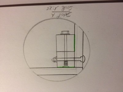

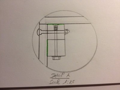

Ik was anders aan het denken om de verbinding zo te maken :
(de groene lijnen is waar de balken verlijmd zijn)
In de bovenste balk zou een inslagmoer zitten zodat niets aan de bovenzijde van het tafelblad zichtbaar is.
