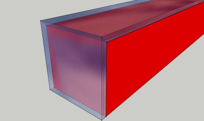

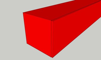

Op zich kan je het bassis meubel helemaal schroeven. Of je rijdt even naar IKEA of een bouwmarkt en haalt een standaard wit ladenblok. Hier rood getekend............
Daarna neem te houten panelen en zaagt die er om heen hier blauw doorzichtig.
Die timmerpanelen kun je vanuit de binnen kant schroeven zodat het niet zichtbaar is
