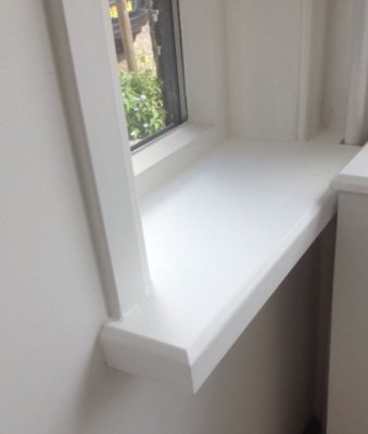

Ik moet binnenkort een aantal vensterbanken maken van verschillende lengtes.
Dikte moet ongeveer 40mm worden. Voorzijde moet afgeschuind worden met de bovenfrees.
Langste lengte wordt bijna 4m breedte wordt zo'n 30 tot 40cm afhankelijk van of er nog een radiator ombouw onder gemaakt moet worden.
Hoe ik het gaat maken heb ik aardig in mijn hoofd maar twijfel alleen over het materiaal waar ik het van ga maken:
- Vuren/grenen timmerpanelen 18mm en die dubbel verlijmen, nadeel dat dit blijft werken
- Multiplex plaat 18mm, die in stroken zagen en dubbel verlijmen, twijfel of de aanzet aan de voorzijde van beide platen wel wegvalt wanneer deze gegrond en daarna wit wordt geverfd, voordeel werkt niet zoals bovengenoemde plaat.
Wie kan mij van advies voorzien?
Foto van wat de bedoeling is:

Je hebt ook dikkere platen dan 18mm hoor! Dan hoef je ze niet te verlijmen op elkaar en ik denk dat het geheel zo ook steviger is ;-)
WBP multiplex of groene Mdf zou ik voor opteren.
De fineerlagen ga je altijd wel wat blijven zien bij Multiplex. Je kan eventueel ook edge banding toepassen op deze zichtbare kanten? Lijkt me dan makkelijker af te werken en is heel goed doenbaar.

72
