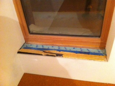

Hallo,
Ik zou in een kamer twee vensterbanken willen maken. De vensterbanken zou ik willen maken uit yellow pine aangezien het meubilair ook in dat hout gemaakt is.
Zoals jullie op onderstaande foto kunnen zien, moet het een brede vensterbank worden. Het moet ook sterk genoeg zijn om op de zitten.
Ik heb nog enkele brede planken yellow pine over van 26mm dik. Deze planken liggen al een jaar in huis te klimatiseren.
Nu heb ik nog enkele vragen ivm de verwerking:
- Hoeveel ruimte voor uitzetting moet ik overlaten links en rechts?
- De hartkant leg ik naar boven?
- Moet ik de plank in meerdere delen verzagen zodat het minder kan werken of lijm ik ze op een dunne multiplex plaat?
- Hoe bevestig ik dit best? Zijn vensterbanken doorgaans demonteerbaar?
Alvast bedankt,
Bert

Links en rechts is een paar mm zat, hout werkt vooral in de breedte, minder in de lengte;
Het is geen vloer, mooiste kant gewoon boven;
Je zult wel dosse gezaagd hout hebben en dan kan om en om helpen om de boel vlak te houden, maar er hangt veel af van verzaging, vochtgehalte, kwaliteit, fijnheid etc. of dat echt nodig is. Des te hoger de kwaliteit, des te minder de noodzaak;
Montagekit is een optie, kun je nog een beetje stellen.
Wat voor materiaal is de gestucte plaat? Heeft dit genoeg draagkracht om de vensterbank op te leggen?

Ironmikie en Emilio, bedankt voor de antwoorden.
Het hout is dosse gezaagd, niet zo fijn (is soort denhout dat niet echt hard is)
De constructie is helemaal in houtskelet met fermacell beplating, sterk genoeg dus.
Zal de plank na schaven en vernissen lijmen met Soudal high tack.
Ik veronderstel dat ik de onderkant en zijkanten ook best mee vernis?
