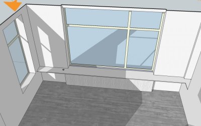

Zo de vakantie is weer voorbij dus weer aan het werk en weer tijd om wat klussen in en om het huis te gaan oppakken.
Aan de voorkant van het huis hebben we een groot raam waar momenteel geen vensterbank onder zit. Onder het raam hangt een radiator. Mijn vrouw wil graag een brede vensterbank zodat er ook op gezeten kan worden. Na wat schetsen en meten is besloten om de vensterbank door te trekken over de hele voorkant van het huis (zie Sketchup tekening). Uiteindelijk is het de bedoeling dat er onder de vensterbank een radiatorombouw komt en aansluitend aan de rechterkant een kastje voor o.a. de modem. Wat we doen met de linkerkant weten we nog niet exact. Ik wil het geheel van MDF maken.
Maten:
Gehele breedte 4900 mm
Raam breedte 2800 mm
Diepte bij raam 410 mm
Dikte 18 mm
Bij het raam zal de vensterbank voor 20 mm onder het kozijn worden geschoven. Zo klemt deze als het ware tussen het kozijn en de muur. Tevens zal de vensterbank over de gehele lengte van het raam worden ondersteund door een 15 cm dikke muur. Ik was van plan voor de radiator paaltjes te plaatsen ter ondersteuning van de vensterbank. Deze paaltjes komen uiteindelijk achter het scherm dat voor de radiator wordt gemaakt.
Wel nu mijn vragen:
- Kan dit met MDF? Gezien hitte radiator, lengtemaat en breedtemaat en mogelijk kromtrekken?
- Om de hoeveel cm adviseren jullie paaltjes voor de radiator?
- Dikte van 18 mm genoeg?
- Moet ik nog aan andere dingen denken?
Ik lees graag van jullie.
Cheers, Alexander

En je wil daarop nog gaan zitten?
Dat houdt niemand, MDF zakt gewoon door, zelfs met steuntjes.

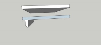

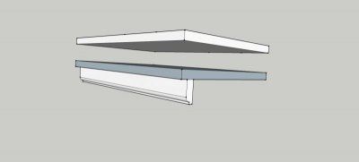

Je kan bvb onder je plank ook een draagplankje maken, iets zoals dit bvb;
bovenaan de enkele plank,
onderaan diezelfde plank, met dat steuntje eronder.
