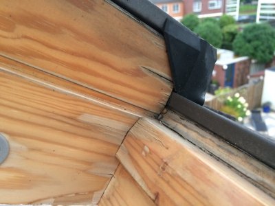

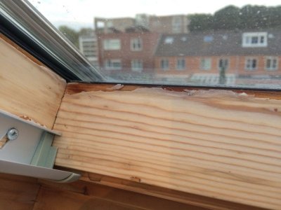

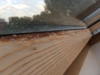

Binnenkort ga ik de zolder is stevig aanpakken aangezien het onze slaapkamer gaat worden.
Na een globale kostenraming kom ik er achter dat het dakraam(14 jaar oud) aan de binnenkant slecht begint te worden,Waarschijnlijk door middel van condens en slecht geventileerd maar een nieuwe past helaas niet in het budget.
Aangezien de buitenkant nog prima is dacht ik om de binnenkant te gaan schilderen (wit).
Nu is mijn vraag,hoe pak ik dit het beste aan en met welke " verf " kan ik het beste gaan schilderen?
Hier een aantal foto's

Het probleem met dit soort veluxramen is het afdichtings- rubber aan de binnenkant van het raam dat sluit niet goed af waardoor condens tussen het houtwerk en glas komt, de kit tussen de 2 glasplaten word daar door aan getast en de ruit gaat lekken.
Oplossing is simpel rubber er uit en met glaskit afkitten, in dit geval eerst het houtwerk kaal maken de stukjes houtrot uitstekken en vullen met houtrotvuller, 1 of 2 keer gronden dan afkitten en 1 of 2 keer aflakken met een watergedragen verf.

Ik zou ook voor de oplossing van RoTo gaan, of desnoods het raam nog iets verder te demonteren om het aangetaste hout rigoureus te verwijderen, en opvullen met houtrotvuller of epoxyplamuur en dan weer netjes opbouwen. Moet nog jaaaren meekunnen en je hebt er de voldoening van.

Idd houtrotvuller op basis van epoxy (2 componenten). Grote gaten kan je trouwens met kleine stukje hout als vul materiaal ook prima vullen. Dat scheelt weer volume houtrotvuller
