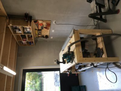

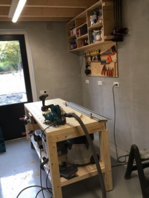

Man, 30 jaar, beginnend hout hobbyist (ervaring/opleiding=0), sinds een jaar een nieuwbouwhuis waarvan sinds kort de garage af is:p.

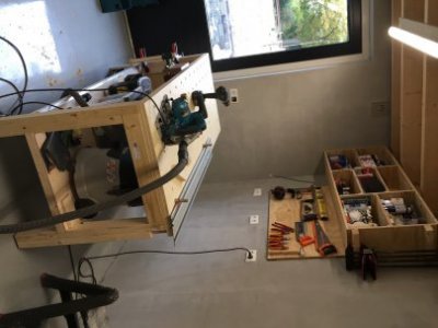

De globale setting:
(Waarom krijg ik zulke kleine foto’s? Ik upload alles via ipad by the way).

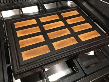

De plank amerikaans noten was 20 breed en 2 cm dik. De kopmaat van de essen balk was iets van 4 bij 10 cm.
ik ben begonnen om de afkortzaag goed af te stellen / controleren. Ik heb een kleine garage dus na gebruik berg ik hem altijd op dus moet ik ook voor gebruik goed controleren of hij haaks is (harde les die ik daarvoor al heb geleerd met de plinten in t huis). Ik heb daarna het notenhout en het essen afgekort op 4cm. Misschien moet ik in het vervolg gewoon een stop-blokje maken op de geleiderail van de afkort zaag zodat ik niet alles apart hoef af te tekenen. Dan heb ik tenminste zeker altijd dezelfde dikte (mijn ogen en kraspen zijn goed maar niet alles was even dik/lang:rolleyes:). Nadat alles op maat was heb ik de kleine tussenstukjes gemaakt die aan de zijkanten van het essen komen (voor het brickpatroon). Bij mijn eerste pas sessie werd het mij duidelijk: zelf alle zijden afkorten want ondanks dat de notenplank 4 zijdig geschaafd was, paste het niet mooi. Sommige stukjes konden dus overnieuw. Andere waren gelukkig lang genoeg.

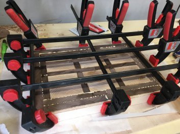

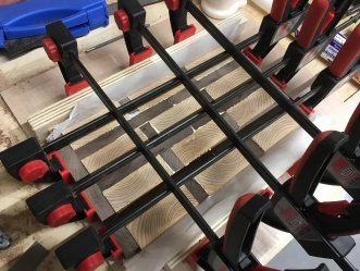

Ik heb eerst het binnenwerk verlijmd en toen zat de avond er op.

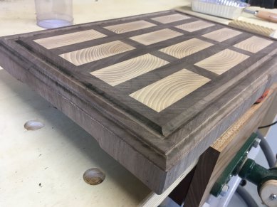

De avond daarna weer verder. Ik dacht dat het mooier was als ik de rand dikker zou maken. Ik heb voor het kader dan ook twee stroken amerikaans noten gebruikt. Ik heb ervoor gekozen om de houtnerven te spiegelen vanwege eventueel het werken van het hout (omdat je dit bijvoorbeeld ook bij een tafelblad doet tegen het kromtrekken), geen idee of dit juist was maar t ziet er in ieder geval mooi uit:cool:.

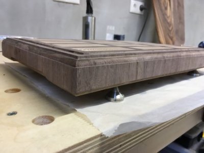

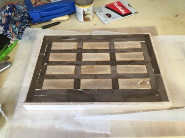

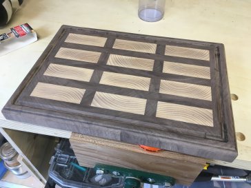

Omdat ik wist dat ik nog zou schaven heb ik aan de zijkant een strookje multiplex gelijmd. Dit om te voorkomen dat ik stukken van de hoeken/ randen af breek. Toen kwam het schaven. Zo blue als ik was (schaafervaring tot heden zijn een paar lariks ravelen glad schaven), begon ik met goede moed te hakken. Ik zeg hierbij duidelijk: hakken. Kopshout is al zeer lastig te schaven laat staan een plank met zoveel oneffenheden als die van mij hahaha. Dan maar eerst de vlakschuurmachine. Dit gaf veel beter resultaat dus ik heb ook meteen het schaven gelaten voor wat het was. Na het schuren was de plank aardig vlak. Dan maar meteen met de excentrische er overheen om de schuurplekken er uit te schuren. Begonnen met korrel 60 en stapsgewijs naar 180 gegaan. Na het schuren was het tijd voor de bovenfrees. Hier had ik al wat meer ervaring mee dus dit ging vrij goed.
D2A978CB-6D3D-4116-A60E-20A2EDBEDF51.jpg98CF7911-3E62-4343-B3D6-AD9E5B22C74B.jpg6E7C148F-4462-4EB5-B8C6-73A877E1CDB7.jpg

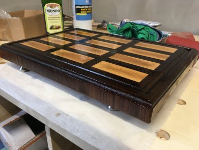

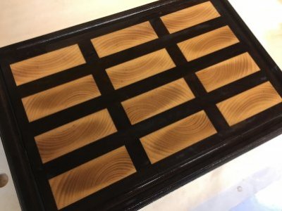

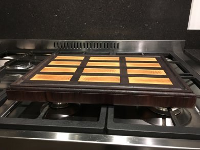

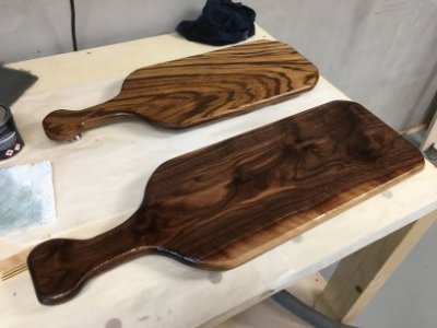

Daarna alles even weer geschuurd. De plank natgespoten om de nerf omhoog te trekken en dan weer schuren (wat een verschil zeg!). Hierna was het tijd voor de afwerking. Omdat men hier op dit forum zweert bij druivenpit olie heb ik dit ook gebruikt. In deze plank ging bijna een hele fles in (0,5ltr). Ik had al gelezen dat er veel in ging maar hier stond ik toch wel van te kijken. De plank is overigens 41x28x4cm. Ik was een klein beetje teleurgesteld omdat de olie het hout net iets te donker kleurt in mijn ogen. Misschien dat jullie hier andere afwerkingstips voor hebben?
Ik en de vrouw zijn echter wel blij met het resultaat en de plank krijgt een mooi plekje in onze keuken.

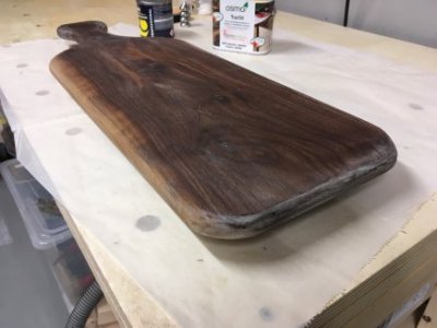

Daarnaast had ik ook nog twee planken liggen om simpele kaasplankjes te maken. Ik had een stuk noten en zebrano. Deze heb ik met de decouperzaag en bovenfrees bewerkt. De zebrano heb ik afgewerkt met osmo kleurloos zijdemat en de notenplank met matte PU lak. Hier kwam weer een wijze les. De notenhouten plank was helemaal dof geworden en ik snapte er niet van.
Mja na onderzoek denk ik dat ik de dader gevonden heb: ikzelf die met zn stomme harses op een regenachtige dag met de garagedeur open (frisse lucht, lekker hè) stond te lakken. Vocht en pu lak gaan schijnbaar niet samen hahaha.
De notenhouten plank wacht dus nog op de finishing touch maar de zebrano is erg mooi geworden. Vrouw blij —> ik blij, zo werkt t toch haha.

Meeste oliesoorten zullen het hout laten verkleuren. Er zijn producten die dit minder doen maar deze zou ik niet op een snijplank gebruiken. Plak op die 2 planken had ik zelf niet gedaan. Er wordt hopelijk niet op gesneden ?

Allereerst dank voor de reacties. Ik ben er inderdaad erg blij mee voor mijn eerste keer. Aangezien de PU lak er toch nog afgeschuurd gaat worden ga ik de notenhouten plank denk ik ook gewoon in de osmo zetten ipv de PU lak. Maar het is wel de bedoeling dat het puur een serveerplank wordt waar niet op zal worden gesneden.
