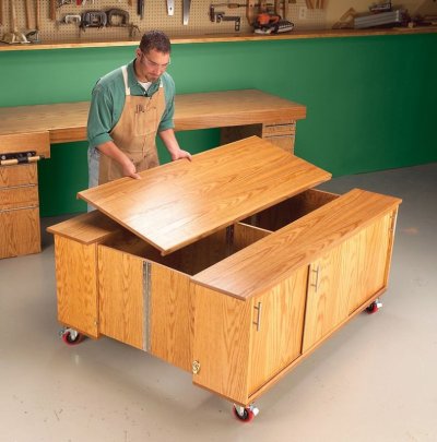

Betreft het een werktafel of een werkbank? Wordt er aan gezeten of gestaan? In het eerste geval zijn die verschillende hoogtes niet praktisch. Bij staan ws ook niet.
aanvulling: bij werkbank zou je aan zoiets kunnen denken. Heb je altijd gelijke hoogte.

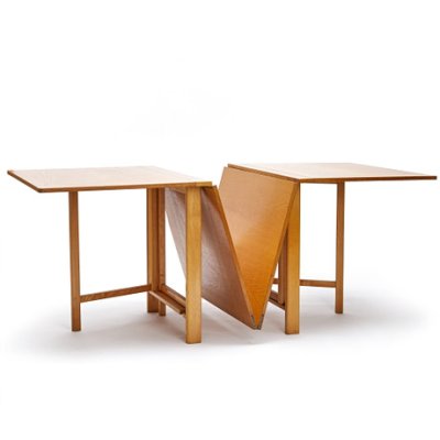

Een centipede is niet gemaakt om op een andere hoogte te gebruiken, dus dat gaat volgens mij geen stabiel gebeuren worden. Een spanband (of iets anders eromheen) lijkt me te flexibel.
In hoogte verstelbare werkbanken zijn er te kust en te keur. Zoals deze zelf gemaakte:

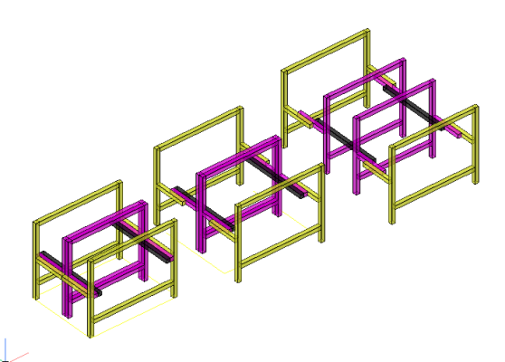

Aangezien ik geen werkblad nodig heb, in feite enkel steun voor het kunstwerk zou volgende misschien een optie kunnen zijn. Hoewel ik een houtbewerker ben zou ik dit in systeem kunnen maken in Alu ISB profielen. Ze hebben ook hulpstukken waarmee je profiel parallel aan elkaar kan laten glijden. Of deze 'glijders' zou ik eventueel zelf kunnen 3D printen in een CF versterkt filament. Enige zwakke punt is wellicht de loodrechte bevestiging van de horizontale 'glijprofielen' op de poten en daardoor de invloed van laterale krachten op het geheel. Bv als je een grote plaat er (alleen) wil opleggen via korte kant. Dubbele glijders gaat wellicht ten koste soepelheid van het glijden (als ze niet perfect parallel zouden staan bv).
