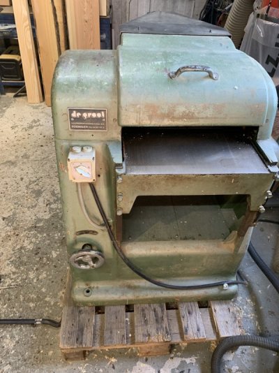

Via wat surfen online kwam ik dit forum tegen en wil ik graag van jullie kennis gebruik maken. Ik ben Martijn Schut, woon in Roden en ben een kleine zelfstandige meubelmaker/houthandelaar.

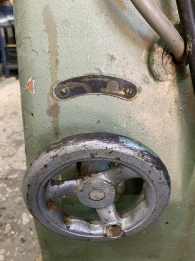

Ik heb een paar machines staan, oa een vandiktebank. 380v 45cm breed. Nu is het probleem (eigenlijk al tijden) dat de machine happen neemt uit de planken die ik ermee schaaf. Vooral bij Douglas planken. Zodra er noesten in zitten, heb ik een ravage rondom deze noest. Nu denk ik aan 2 oorzaken. De machine schaaft te snel of het zijn de messen. Nu zit er een grote draaiknop aan de voorzijde met een haasje en een schildpad. Enkel gaat de machine (doorvoer) hier niet sneller of langzamer door. Alleen de riem vanaf de motor komt strakker te staan. Als ik deze helemaal naar de schildpad draai, dan is de riem zo strak dat de motor niet eens op gang komt. Klopt dit wel? Of is het enkel een knop om de riem te spannen?

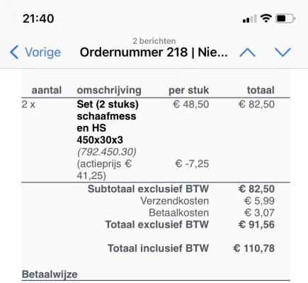

Het kunnen natuurlijk ook de messen zijn. Misschien de verkeerde? Welke raden jullie aan bij Douglas hout? HS 450x30x3 zit er nu in.
Dank. Hieronder enkele foto’s.

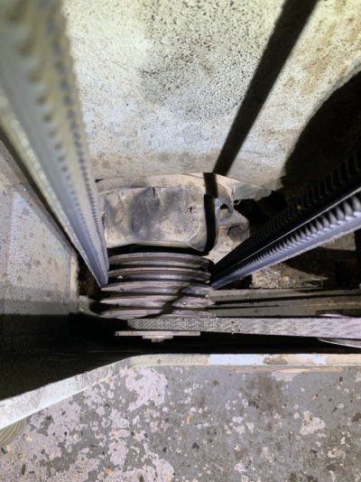

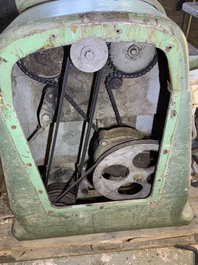

Het lijkt waarschijnlijk, dat een van de 2 poellies een variabele poelie hoort te zijn. Op je foto's is niet te zien hoe de onderste poelie er uit ziet.

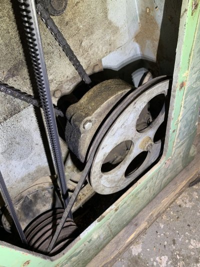

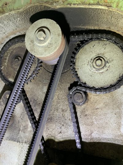

Ik begrijp niet precies wat je bedoeld, maar ik heb extra foto’s gemaakt. Onder en boven.

Volgens mij is het haasje en schilpad de doorvoer snelheid. Maar zijn de messen wel scherp. De aanvoerwals moet bij zachthout ook iets hoger staan dan bij hardhout. Maar kleine oneffenheden bij noesten kan voorkomen alleen niet te ernstig. Omdat noesten stuk harder zijn dan hout erom waardoor eruit kan springen

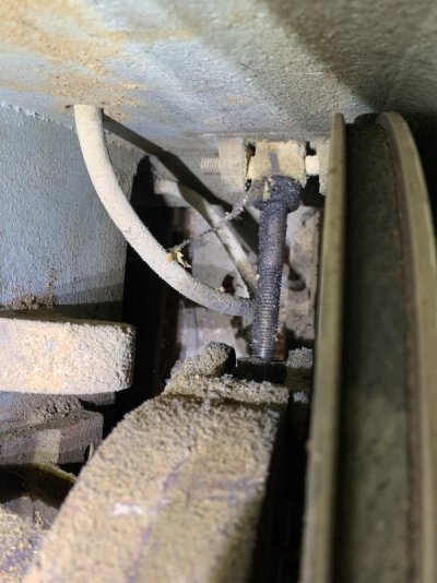

Je kan op je nieuwe foto zien, dat de aandrijfriem aan de motor kant, heel diep in de poelie ligt. De voeding staat nu dus op zijn langzaamst. Als je de riem losser zet, zouden de poelie helften door een veer naar elkaar toe gedrukt moeten worden. Dit mechanisme zit vermoedelijk vast.

Chevy66: als ik aan het wiel draai naar rechts (kant van het schildpad) zou de doorvoer langzamer moeten gaan. Enkel trekt hij dan de riem dieper in de poelie van de motor. Klopt dit dan?
10.025
3.563
Ja, dat klopt. Dan wordt de riem dieper in de poelie getrokken, waardoor die kleiner wordt. Dan gaat de aanvoersnelheid dus naar beneden.

over je schaafbeeld; hoe lang draai je al met de messen? Wat doe je ermee? Kortom, zitten ze niet vol met hars of zijn ze bot? Daarnaast, dit soort oude machines hebben vaak een handmatige diepte-instelling van de messen. het kan zijn dat één mes bijvoorbeeld een fractie meer uitsteekt en daardoor die altijd de klappen uitdeelt, de andere aaien enkel. Dat betekent 1 bot mes en daardoor happen.

Ik schaaf voornamelijk Douglas schaaldelen van gemiddeld 35/40cm breed. Een paar planken per maand. De messen zitten er sinds 2019 in. Zijn nooit geslepen. Dat happen deed hij bij de vorige messen al, en ook gelijk met de nieuwe. De messen moet je handmatig stellen inderdaad. Ik heb daar van die steldingetjes bij met magneten van Hbm. Conclusie? Messen laten slijpen en goed plaatsen? Is daar een goede/handige methode voor?

Ik zou de messen inderdaad eens goed inspecteren, als je verse hebt anders eens vervangen. Een youtube filmpje kijken met hoe je die magneet-steldingen goed gebruikt is wel handig om even te kijken.
Schaaldelen schaven klinkt mij als dus ook (vaak) ruw uit de drogerij. Er zit dan relatief veel zand en andere rommel tussen. Ook is 40breed wel echt de max opzoeken van wat je schaafbank aankan, het is namelijk 40cm breed wat hij in een keer weg moet slaan. Hoe klinkt het toerental als je er zoiets doorheen drukt? En, wat neem je meestal ongeveer af per gang?

Per gang neem ik meestal een paar mm. Zeg 2. Maar daar heb ik ook mee geëxperimenteerd. Of je er nou veel of weinig vanaf haalt, de schade blijft hetzelfde. Met toentertijd nieuwe messen, was het gedrag hetzelfde als met oude. Zodoende heb ik altijd gedacht dat het aan de snelheid lag. Maar het kan best zijn dat de messen niet goed geplaatst zijn. Ik zie nu dat er sowieso 1 mes bij is die er veel beter uitziet dan de andere.
