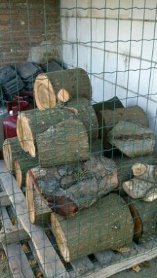

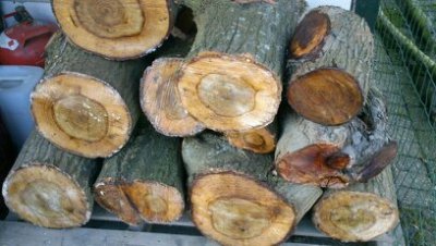

hallo
ik heb een vraag over het zagen van boomstam tot planken ik heb stammetjes liggen van ongeveer 30/40 cm doorsnede en een lengte van ongeveer 40/60 cm lang.
de houtsoort is eiken de dikte van de planken zal ongeveer 3/4cm moeten worden is het mogelijk om het zelf te doen zo ja wat voor gereedschap is hier voor nodig, of is er iemand in de buurt van kamperland die dit voor mij zou kunnen doen, het gaat maar om een paar stammetjes ik wil namelijk een klein tafeltje maken en dan de scheuren vullen met epoxy.
groetjes michael

Zijn dat eiken takken?
Er zit veel spint aan. Zo blijft er weinig over.
En ja het is te klieven. Oefening baart kunst.
Die voorbeeld stam was 60 cm droog eiken dikke meter.
Die stammen zijn veel korter. Dat is makkelijker.

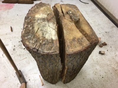

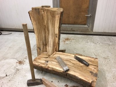

Hoi Michael,
Idd kloven zoals al is aangedragen is de way to go.
Bij ons is ook een boom gekapt en heb mezelf als doel gesteld elke snipper te gebruiken.
Kleine stammetjes zijn prima te gebruiken, ik mix het een beetje doorelkaar.
Kloven met een zgn froe, is het te groot voor de froe idd met 2 kloofwiggen de boel doormidden en dan weer verder met de froe afhankelijk welke grove afmeting je nodig hebt.
De boel tamelijk laten drogen, 1zijde vlak schaven haaks randje eraan en naar de tafelzaag voor kleine plankjes te zagen, vervolgens mooi op zolder oid meubeldroog laten worden.
Door het splijten ben je al veel spanning uit het hout kwijt, en kan je tijdens het zagen op de cirkelzaag vrij dicht op je einddikte zagen.
Bij eik kan je volgens mij het spint prima gebruiken mits je het droog houdt.
Voordeel van die 2 simpele gereedschappen is dat je elke afmeting stam aan kan.
Kettingzaag geeft veel verlies, bij een lintzaag zit je ook al snel op de max capaciteit, of je moet een heel grote nemen maar op een zeker moment wordt de stam te zwaar om te tillen.
