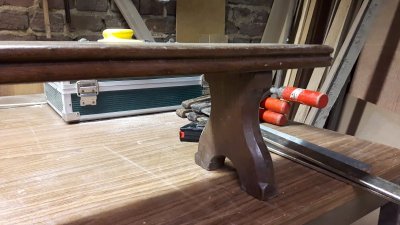

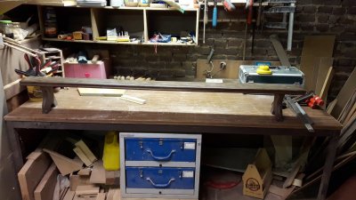

Onlangs heeft een kennis 2 oude knielbanken gered van de vuurstapel.
Nu wil ik van deze knielbanken 2 kleine voetenbankjes maken.

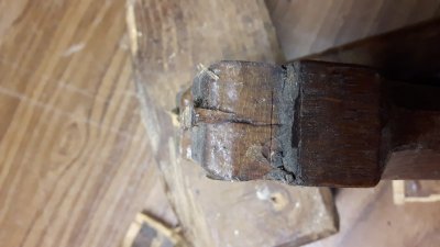

De pootjes zitten los maar zijn niet te demonteren omdat ze met spietjes zijn vastgezet.
Wie weet er een mogelijkheid om deze los te maken.
Ik heb geprobeerd met wrikken maar dat schiet niet op.
Moet ik die ene kant dan ook inkorten en opnieuw inzetten?

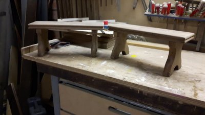

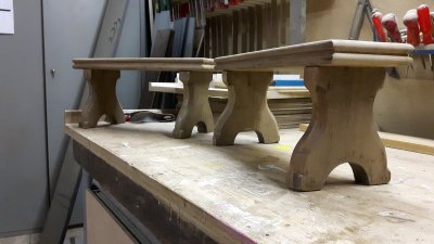

Zo weer eens de gelegenheid gehad om aan de voetenbankjes te werken.
Nu alleen nog in de lak zetten.
Mijn dochter wil een zo neutraal mogelijke look dus Traelax maaaar die knielbankjes waren volgens mij met was of olie behandeld. Gaat dit lukken?

Zien er goed uit
Officieel zeggen ze
De ondergrond dient schoon, droog, was- en vetvrij te
zijn. Oude, intact zijnde lagen goed ontvetten,
polishlagen verwijderen met Trae-lyx
Polishverwijderaar en daarna aanschuren.
