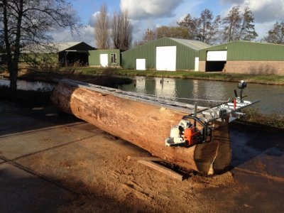

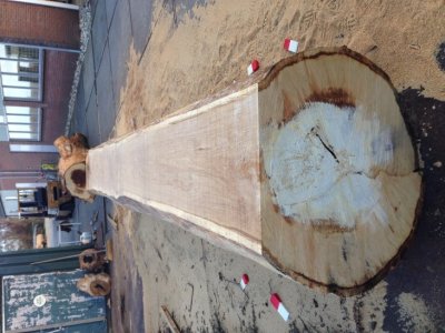

Wow, held! Gaaf zeg. Ook ik speel, samen met een goede vriend, met de gedachte een dergelijk zaag + installatie aan te schaffen. Kun je mij vertellen hoe lang het zaagblad is en waar je de Mill gekocht heb (of is het een zelf-fabrikaat)?
Groet, bas
Lontemanos
23 dec 2014
70
Friesland

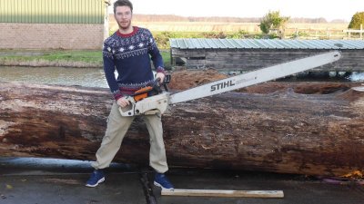

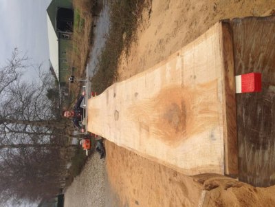

Hoi Rik, netjes gedaan! Ik heb zelf ook een alaskan mill gebouwd en t resultaat mag er inderdaad wezen. Wij hebben wat geexperimenteerd met de graden waarin je het ketting slijpt, welke hoek gebruik jij daarvoor? Verder zijn er ook speciale dunne kettingen, misschien kun je hier eens naar kijken, scheelt altijd iets qua zaagsel.
DennisvanBaast
7 sep 2015
Hoi Rik.

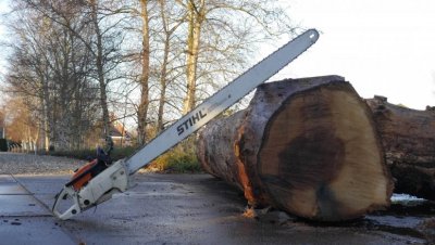

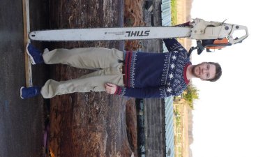

Wat voor ketting heb je op de geleider liggen?
Ik heb voor mijn logosol m8 speciale ketting gekocht om over de lengte te zagen, dit zaagt een stuk prettiger dan een standaard vel ketting ook zaagbeitels wat makkelijker.
En een goeie zaagbroek is nooit weg. Als je ketting breek kan deze tegen je been aankomen.
Succes met zagen.
Groeten Dennis
lemen
23 mrt 2014
1.073
Mooie klus Rik!
Ik heb inderdaad ook de speciale kettingen van Stihl ( via logosol) maar ik dacht dat 90 cm de langste zijn. ( 90 cm zwaard)
Ik kan morgen wel even op een doosje kijken wat de juiste hoek is voor de ketting.
Hoewel ik dacht dat er meer verschillen zijn dan alleen de tandhoek.
DennisvanBaast
7 sep 2015
Hoi Lemen.
Op die ripping ketting zitten meer beitels dan op een standaard ketting. Ook zijn het laag profiel beitels ze zijn een stukje kleiner en de aandrijving in de geleider is smaller.
