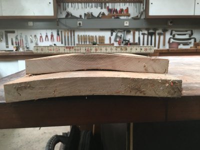

Van dit uitgangsmateriaal ....

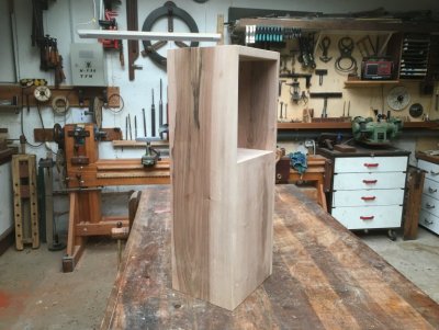

...Tot dit (voorlopig) eindresultaat zaten welgeteld drie uur "noeste" arbeid:p

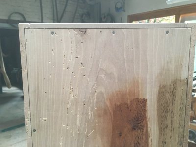

De rug bestaat uit een massief stuk hout van 13mm dik, dit zit in een sponning en is enkel gespijkerd om eventueel werken nog toe te laten. Echter veel werking verwacht ik niet meer, het hout is droog (9,5%)
De schade door de houthoorders is goed te zien hier. Maar het hoeft niet altijd perfect hout te zijn vind ik:p ER staan tevens al een paar staaltjes kleursel op om te zien wat het best gaat passen bij de rest.

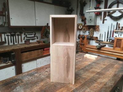

Nog eentje van de voorzijde.
Het hele boeltje zit ineen met lamelle's, ook in de verstekken. Morgen kleuren en nadien in de tungolie en klaar, mijn duvelglas staat te wachten:D

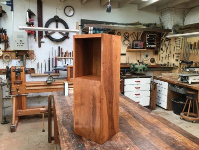

Nog een plaatje van het afgewerkte product, kleursel plus tungolie.

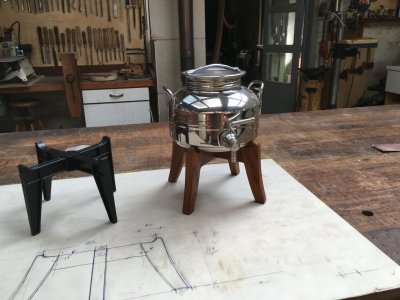

En alls uitsmijter, nog een nieuw onderstel voor een olijfolievaatje gemaakt (Teak), wat er standaard bijzit is die naam niet waardig, dat plastiek ding plooit naar alle kanten.
