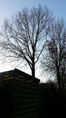

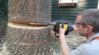

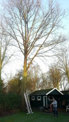

Een paar plaatjes voor alle lekkerbekken hier :)

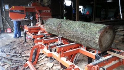

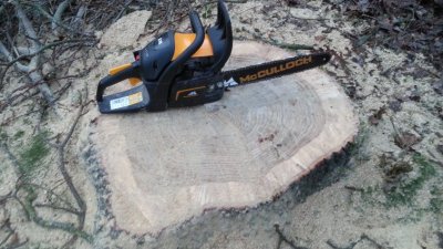

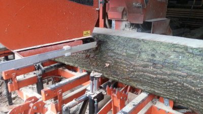

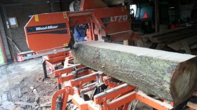

En daar lag de reus dan, 20cm boven het maaiveld 60 a 65 cm doorsnede

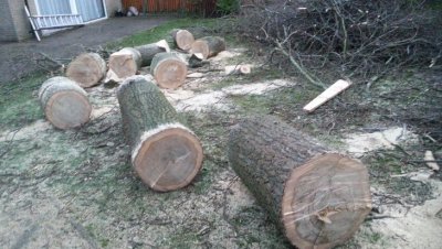

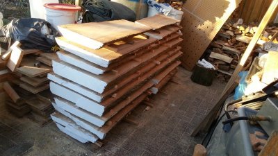

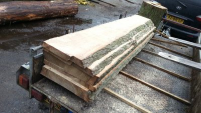

De aanhanger stapelt voller en voller

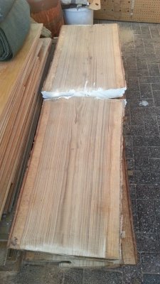

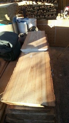

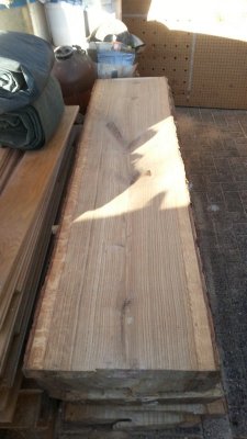

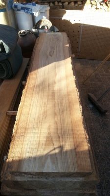

Eenmaal thuis gekomen kan alles netjes opgelat worden (en even schoongeveegd om het moois te bewonderen ;-)

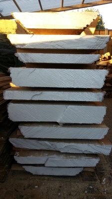

Om de boel wat stevigheid te geven doe ik een laagje lang en dan een laag 2 korte achter elkaar (ongeveer)

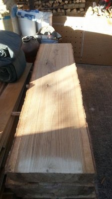

En dan nog even de kopse kanten in de verf zetten

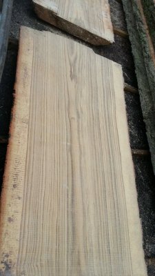

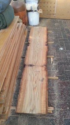

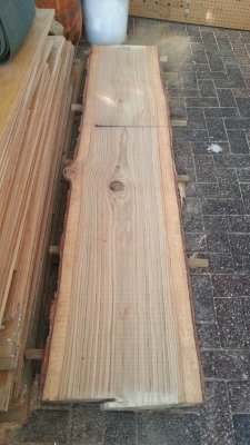

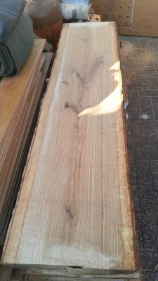

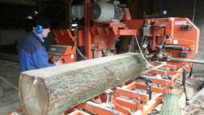

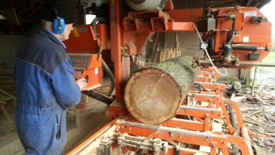

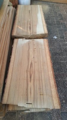

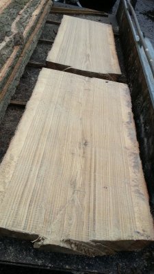

Van de lange stam zijn er planken gemaakt van 5cm dik, zo ook precies uit het midden, de eerste planken (voor en na het midden) zijn 10cm dik, dat moet ooit een tafel blad worden
De korte stam is alles op 7cm dik gezaagd
Ik hoop dat jullie hebben genoten, ik wel in ieder geval :)

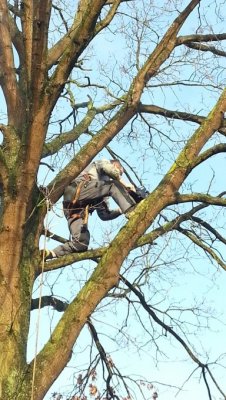

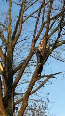

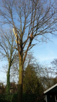

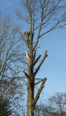

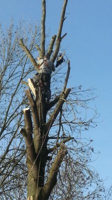

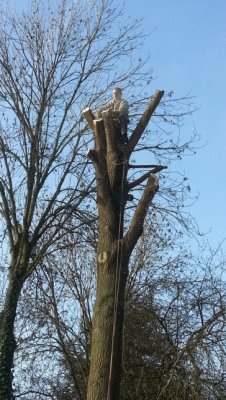

Geen werkje voor iemand met hoogtevrees :D
Ik word al ongeduldig in jouw plaats, ziet er veelbelovend uit!

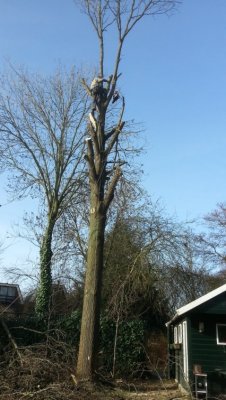

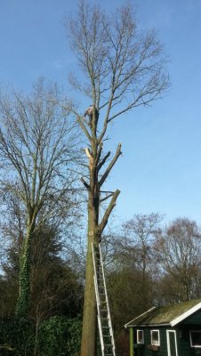

Nou Toxiq, pittige klus.
M'n complimenten dat je zo hoog in de boom gaat met een kettingzaag.
Mooie planken ook trouwens.
Ik vraag me af; is het uit oogpunt van veiligheid nou niet handiger om eerst de boom om te zagen en dan op de grond de zijtakken te zagen?
groet Willem

Mooie planken, en mettertijd gaan we zien hoe je tafel gaat worden. Mooi verslag.

Ja mooie plankies he, wat het gaat worden, geen idee, iig één tafel daar heb ik al ideeën over
Willem, de boom stond in een achtertuin, omzagen was geen optie (zoals wel vaker) dus gezekerd en al bovenaan beginnen en langzaam naar beneden

Renault
14 jun 2009
1.047
Je hebt die oplat-latjes verkeerd liggen. Je planken gaan krom trekken door de zwaartekracht. Die latjes dien in een lijn boven elkaar te liggen dus een lange plank en dan twee korte zou ik niet doen. Gewoon twee stapels :)
Toxiq
28 aug 2013
5.801
Flevoland
Hmm dat schuif ik er nog wel een latje hier of daar nog wel bij, 2 stapels lukt even niet (te vol onder de carport) bedankt voor je oplettendheid

Doe dan de lange onder en er 2 stapels korte bovenop. Uiteraard wel de latjes kaarsrecht boven elkaar houden.

Zal ik doen, dit weekend zal ik ze over stapelen
1 spijkertje gevonden, precies op een zaagsnede, moet nog even uitvinden hoe hij precies ligt, met een beetje mzzl gaat die er geheel uit als ik het blad tzt ga vlakken, dan haal ik er ietsje meer af maar dat is zorg voor later

Ben ik even blij dat ik nooit een boom zo hoef te snoeien voor ik 'm omleg. Mij krijgen ze die boom niet in!
Hoe haal je straks de wilde kanten van de planken? Met de lintzaag?

Sla je op de kopse kanten geen latten op de langere platen, het helpt altijd wel wat tegen scheurvorming?

spanbanden kan ik wel doen, die heb ik genoeg, en moet het dan een beetje strak of loeistrak (heb zware banden ter beschikking)
lemen, de wilde kanten bedoel je de zijkant (waar de schors zit ?) die blijft intact
de zaagkanten heb ik nog niet over nagedacht, denk met de inval zaag, heb een TS75, daar kom ik een eind mee, of gewoon op het handje
Pel, latten zal hem niet worden (helaas) de uiteinden zijn niet mooi vlak, dan had ik die eerst vlak moeten zagen
Helaas, het zij zo.... ik kan er als ik ga omstapelen nog wel een extra laag verf opzetten als droog remmer
