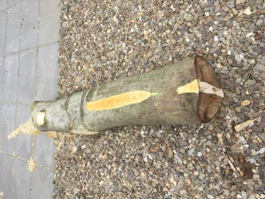

Misschien leuk om even te delen, alleen van het maken zelf geen foto's:oops:
Jonge notenboom van familielid
Op de lintzaag...pfffff zwaar werk
Rustig aan, de zaag het werk laten doen
Opgestapeld in de late avondzon
Droogkast voor buiten, tegen de kas aan, nog een dak op gemaakt en 1 1/2 jaar buiten gedroogd
Naar binnen en een keertje over de vlakbank, het meest rechtse is "gewoon Am noten"
Tja en toen geen foto's gemaakt
Teruggeven aan de oorspronkelijke eigenaar😁

Mooie transformatie.
Het valt me op dat het notenhout zo licht van kleur is. Komt dat vanwege de jonkheid van de boom of is het europese noten lichter dan het amerikaanse?

Dank, de kleur is zo vanwege de leeftijd van de boom, het lijkt wel allemaal spinthout(kleur). Wat wel raar is dat er gele plekken tussen zitten maar die zitten door de hele dikte.

Fraaie tafel! Hoe heb je poten verbonden aan het blad? En is de tafel behandeld of blijft 'ie zo?
Dank, de poten zijn met Domino's bevestigd, hij is bewust onbehandeld zodat ze zelf kunnen kiezen wat ze willen, olie/was/beits/lak...het was een verrassing en ik ken ze niet heel goed dus wilde niet voor ze beslissen;)

Spinthout inderdaad, maar er is best een mooie/duidelijke nerf te zien. Tafeltje gaat waarschijnlijk ook geen zwaar gebruik zien, dus ik zie er geen graten in. Kan me inbeelden dat de oorspronkelijke eigenaar er heel gelukkig mee is (y)
