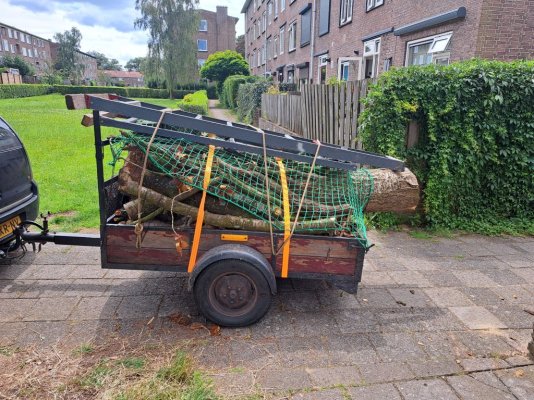

De stam en ook de stronk waren niet licht. Rollen wilde nog wel, maar op de aanhanger tillen lukte maar net aan. Inclusief alles was de aanhanger wonder boven wonder precies 750 kilo, de toegestane maximale massa van een ongeremde aanhanger.

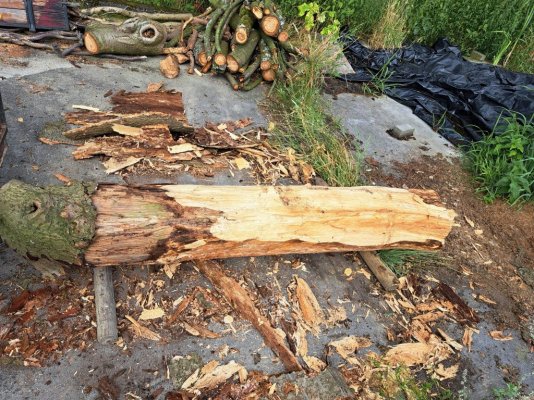

Schillen ging makkelijk, eigenlijk te makkelijk tot mijn spijt. Twee jaar dood levert toch wel wat rot op, buitenom en helaas ook binnenin.
Over de grond kruipen is niet zo mijn ding, dus van wat oude zeugenboxen een stelling in elkaar gefabriekt en de stam omhoog, van de grond. Met wat touw en wat balken ging dat verrassend makkelijk, veel makkelijker dan tillen op de aanhanger eerder:

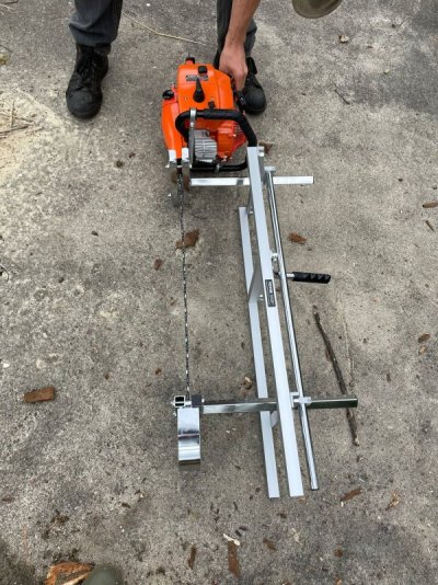

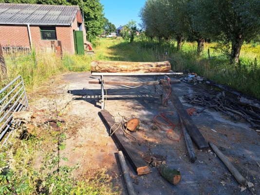

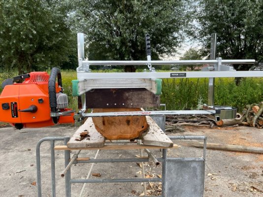

In afwachting van het neerhalen had ik eerder al mijn geluk beproefd op een veilingsite en een kettingzaag gekocht met een blad van 90 centimeter. Die heb ik gecombineerd met een 'chainsaw mill' van Vevor. Het is een monsterlijke combinatie geworden, eigenlijk niet te tillen in je eentje:
Het geluid is ook behoorlijk bruut, vele malen heftiger dan de zeer bescheiden zaag die ik de afgelopen jaren steeds gebruikt heb om de knotwilgen te snoeien bij mijn ouders op het erf. Een paar planken tegen de buitenkanten van de stam en de klus kon echt beginnen:

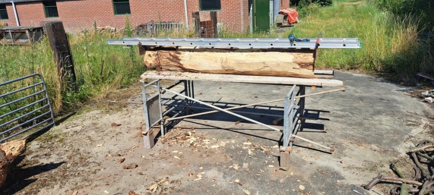

Zoals op de volgende foto wel te zien is, is er nog wat marge om te groeien bij een eventuele volgende boom:

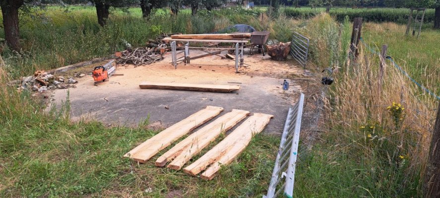

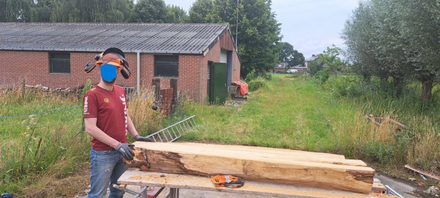

Op Youtube (ja, dat konijnenhol ben ik echt helemaal tot onderin afgedaald) ziet dat zagen van die stammen er altijd verrassend eenvoudig uit. Ik kan nu zeggen dat het echt zo makkelijk is als het lijkt. Gasgeven en een klein beetje duwen, meer om bij te sturen dan om echt de zaag vooruit te helpen en je krijgt mooie planken als resultaat:
Hier waren we ongeveer halverwege:

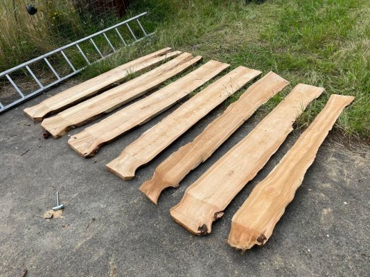

En dit was het eindresultaat. De rot aan de buitenkant is wel te overzien, maar er zijn een paar planken bij die toch ook behoorlijk aangetast zijn in de kern. Je ziet ook goed de ent zitten, waar de stam overgaat in de sierkers die er later opgezet is:

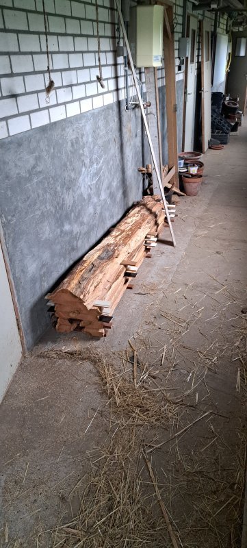

Op de foto is niet te zien dat het hout een prachtige rode gloed heeft, echt kersenhout. We hebben de planken 4 centimeter dik gezaagd, zodat ze met de handcirkelzaag maar ook met de tafelcirkelzaag en de afkortzaag goed te zagen zijn als ze over een jaar of twee drie klaar zijn om te verwerken tot iets moois. Nu eerst maar eens rustig een paar jaar liggen:

Niet alleen vijf mooie planken, maar ook een kruiwagen van 160 liter vol met zaagsel was het eindresultaat. Helaas heb ik die niet op de foto gezet.
De setup zoals ik die nu heb kan volgens mij wel werken ook in de toekomst bij andere bomen. Iets breder zou nog wel kunnen, iets langer behoort ook tot de mogelijkheden. Bovendien is het geheel transporteerbaar. Nu heb ik ervoor gekozen om met de stam naar huis te gaan, ik had ook met de zaag naar de stam kunnen komen. Zelfs de stelling is heel compact af te breken.
Natuurlijk had ik de stam ook naar de zagerij kunnen brengen. Scheelt gedoe, is goedkoper (om de investering in de zaag terug te verdienen ben ik nog wel even bezig) en ik heb wat minder verlies (lintzaag ipv vrij dikke ketting), maar echt van begin tot einde alles zelf doen voegt voor mij echt nog wel iets toe bovenop het maakproces wat later nog gaat volgen. Wie kan nou zeggen dat ie een kastje of een tafeltje gemaakt heeft van hout dat ie zelf uit de boom gehaald heeft?

Voor nu heb ik de ketting gebruikt die er vanuit de fabriek bij geleverd werd. Das een normale ketting met veel snijtanden op 30 graden geslepen.
Op mijn verlanglijstje stond met potlood al wel een schulpketting, maar ik wilde eerst testen of het concept werkte voordat ik daarin investeer. Potlood is nu pen geworden dus 😉
