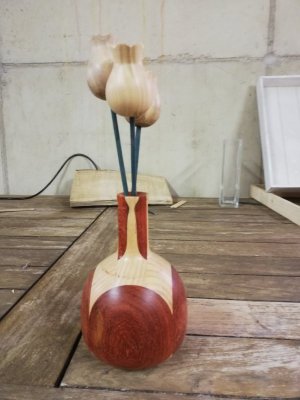

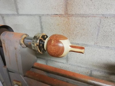

Vandaag dus maar de vaas in de draaibank. eerst even een voetje aan draaien zodat hij nadien de chuck in kon.
Alvorens het blok in de chuck te plaatsen even een gat geboord in de hals met een vlinderboor van 14mm, moet voldoende zijn om de 3 bloemen op zijn plaats te houden.
Dan het vaasje gedraaid, initieel was het plan om bovenaan een volledige rand te laten staan uit linde en in de hals een subtiel streepje padoek erdoor te laten komen voor het effect. Daar besliste helaas mijn profielguts even anders over... Hap en een stukje uit de rand.
Over naar plan B dan maar.
Bleek dat het lindehout ook wat putjes vertoonde, dus er kwam wel wat schuurwerk bij kijken. korrels 80-180-320-600-1200 en uiteindelijk met de achterant van het papier voor het extreem gladde resultaat.
Ikke helemaal tevreden !!!
Dan de bodem maar zo dun mogelijk gedraaid zodat ik deze gemakkelijk kon losmaken en dan voorzichtig de wax erop gezet.
En toen ging het helaas wat mis, er kwam opeens een rode gloed in het witte gedeelte en natuurlijk zit dan de was er al op wat aanpassen nogal moeilijk maakt. Blijkbaar daar toch ergens wat over het hoofd gezien.
Maar goed, het valt uiteindelijk toch nog mee voor een ideetje zo uit mijn hoofd.
Hier nog een fotootje van het eindresultaat.
het kon slechter...

Dat ziet er goed uit!
Eén van de vervelende eigenschappen van padoek is inderdaad dat bij segmentwerk het schuurstof de andere houtsoorten gaat vervuilen.
