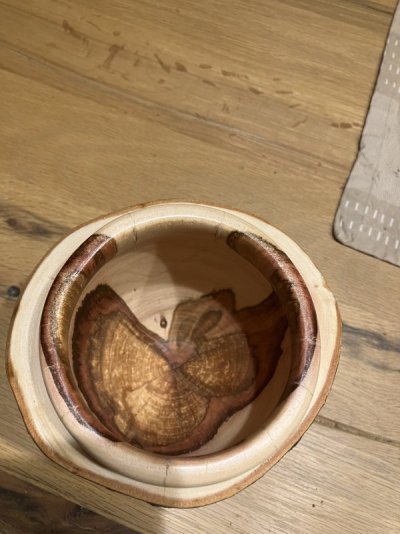

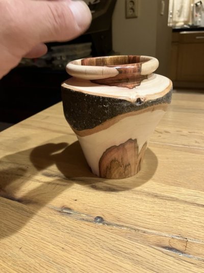

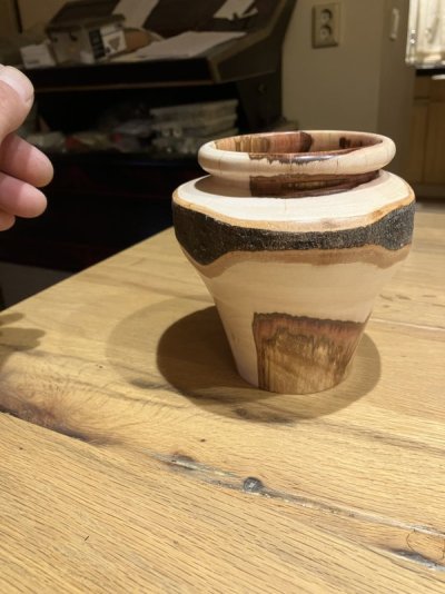

Afgelopen zondag bij @dehoutdraaierij een slijpstiftje gekocht voor m’n onlangs aangeschafte ringbeitel 🫢. Maandag een lang heft gedraaid en de ring voorzichtig geslepen.. Het bloed kruipt weer waar het kan… Ze zeggen dat de ringbeitel uitermate geschikt is voor NAT hout.
Heb ik toevallig vorige week een stukje laurier gekregen. Z**knat 🫢……………..
Wat dat ding doet als het scherp is. Niet normaal. Serpentines van 30 cm .
LEUK jongens. Ik kan hem aanbevelen.
Eén waarschuwing, het is verslavend. Zo rap als de binnenkant is uitgehold.
Een vaasje om te beginnen van 8 centimeter doorsnee en een diepte van 15 centimeter. 15 minuten om uit te hollen en nog eens 8 minuten om de wanden af te werken.
Afgewerkt met sanding sealer en shella wax na het schuren tot korrel 320. Heel kort want schuurpapier liep snel vol…..
