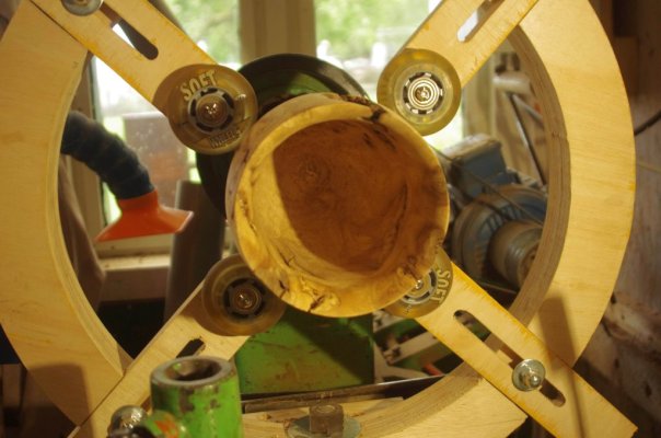

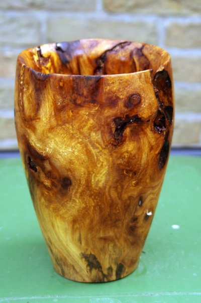

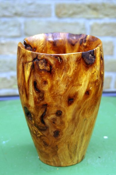

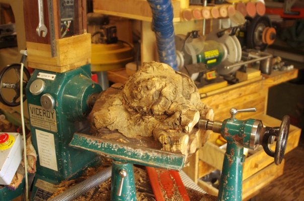

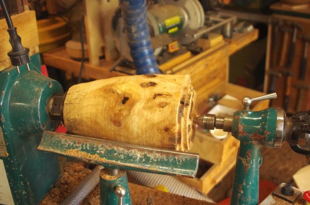

Ik had een knot van een plataan leggen, lag ook in de weg.
Door een opspan fout is hij dunner geworden dan de bedoeling is.
Lengte ongeveer 30cm doorsnee ongeveer 17cm.
Gat doorsnee 15cm en diepte van het gat is 22cm

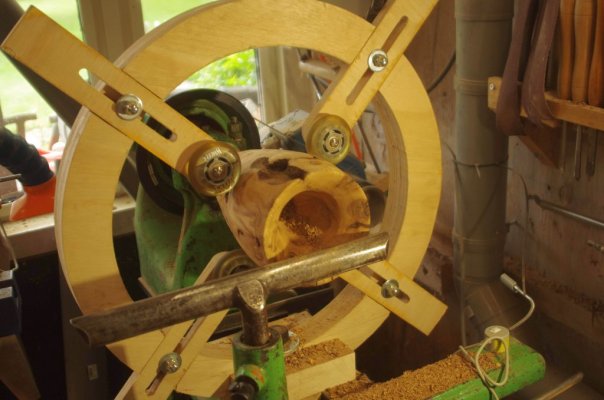

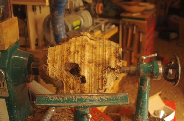

Ik heb het gat eerst geboord met een boor van 50mm geboord op diepte
De eerste 5cm met een schalenguts gemaakt, daarna de steun van Doornekamp gepakt en met een beitel met spaanbegrenzer verder gegaan.
Daarna met de schalen guts tot ongeveer 16cm diep de wand glad gedraaid
Binnenkant geschuurd tot korrel 320
Buitenkant ben ik nog mee bezig.
