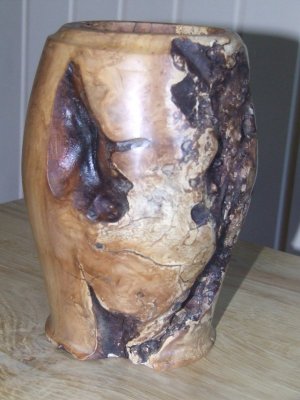

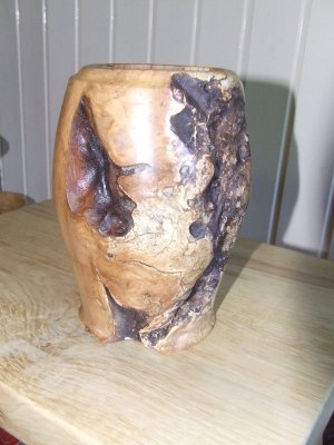

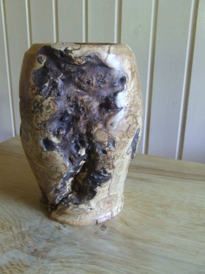

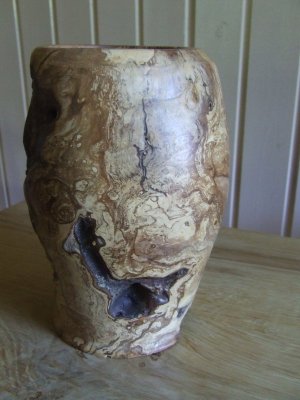

op de open dag in assen een stuk olijf wortel gekocht, daaruit deze vaas gedraaid
hoogte 18 cm, diameter 12 cm

Eens met Nico. Ik weet dat het moeilijk is, maar toch.
Toen ik dit zag dacht ik:wat een geweldige vaas"........ Maar nu verder!
Je moet het durven en misschien kunnen. Kun je hem nog opnieuw opspannen?
Zo ja: draaie debuitenkant dusdanig dat de grootste dikte op een derde van boven zit - zoals nu, laat de voet gewoon doorlopen zonder voetaccent, zo ook aan de bovenkant geen apart accent. Tape de vaas in en hol hem verder uit, waardoor openingen ontstaan. Zorg dat de onderzijde ongeveer dertig procent in diametervan de bovenzijde is.
Het is een waagstuk, dat weet ik. Maar het resultaat wordt een kunstwerk.
Ben echt benieuwd naar het vervolg.
Mvg.jan pranger

Wat is het toch geweldig mooi hout dat Olijf.
Ik ben helemaal met Nico en Jan eens, gaten in de wand geeft zeker iets extra's.
Je weet dan ook zeker dat moeders er dan geen water en bloemen in gaat zetten.

dank voor de reakties, maar ik denk dat ik hem laat zoals hij nu is, bij de volgende zal ik de tips meenemen, ik durf het gewoon niet opnieuw in te spannen ,
