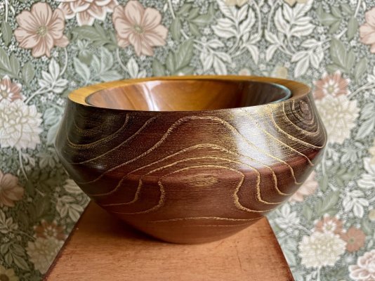

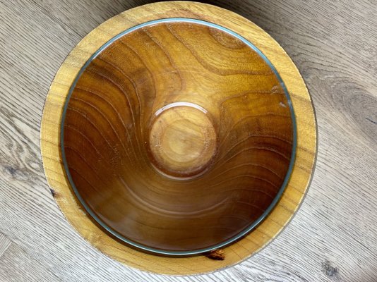

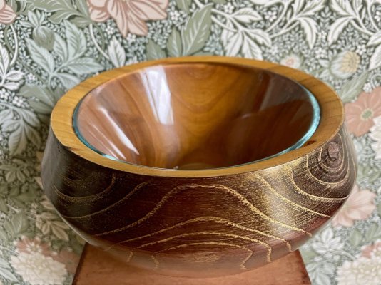

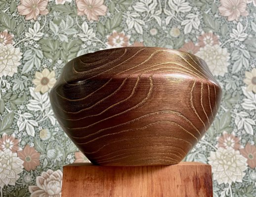

Vandaag vaas afgewerkt. Hout is onbekend? (Catalpa??) Had hout gewonnen met tollenwedstrijd van de Lekstroomdraaiers. Ooit van Wim Kluck begrepen hoe ik dit kan afwerken met in mijn geval 2 soorten vernis (waterbasis) en goudwax.
In kringloop bijpassend schaaltje gevonden.

Grofweg de volgorde die ik gevolgd heb.
Buitenkant de gewenste vorm gegeven
Geschuurd tot 400
Daarna met staalborstel de nerven ' open' gemaakt
Weer geschuurd tot 400
Afgewerkt met vernis zwart (water basis). Te koop
bij Mr Kanne
Weer geschuurd tot 320
Weer vernis zwart
Vernis kleur Earth
Weer geschuurd en daarna afgewerkt met goud wax (wederom van Mr Kanne)
Daarna in de Sealer gezet, om te voorkomen dat de vernis binnen en buiten in elkaar gaan overlopen.
Toen binnenkant gewenst vorm gegeven en geschuurd
Alleen afgewerkt met vernis Kleur Honey en na schuren weer goudwax
Als laatste buiten en binnen nog in de normale was gezet.
