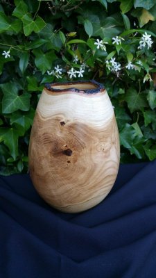

Hallo allemaal,
Na een jaartje drogen is deze vaas met veel (hand) schuurwerk klaar.
Ik heb hem nat gedraaid en tijdens het drogen heeft moeder natuur haar best gedaan om hem mooi te laten vervormen.
Hij is 27cm hoog en de grootste diameter is 19cm. Afgewerkt met Danish Oil.

Hoe is hij dan vervormd? Erg dun gemaakt, om barsten te voorkomen, of niet?
Ik ben, na wat (weer)barstige ervaringen, niet meer zo blij met eiken voor vazen - maar deze ziet er wel heel goed uit!
Ik denk dat ik geluk heb gehad.... de boom is vroeg in het jaar gezaagd en ik heb de vaas ongeveer een 10-13mm wanddikte gemaakt.
Hij is symmetrisch vervormt, Alleen bovenaan bij de rand was dat niet zo en daarom heb ik er meer werk aan gehad om die rand overal even dik te schuren en dit mooi naar beneden uit te laten vloeien.
Als ik de vaas 90 graden zou draaien is die een stuk platter.
