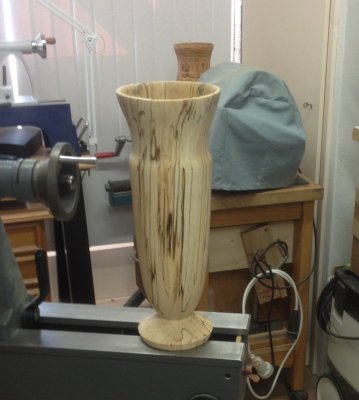

Vaas berk met slaap
handig18
17 feb 2013
3.138
923
Oss
Hoogte ca 42cm.
Vond het erg lastig draaien, omdat het hout erg zacht is en ik het niet heb gestabiliseerd.
handig18
17 feb 2013
3.138
923
Oss
@Wimmel: geen foto's binnenkant.
Heb alleen het bovenste gedeelte geschuurd.
Ik steek mijn handen niet zo diep in de vaas :p.
Moet hier nog eens een hulpstuk voor maken.

@Nico: Uitgehold heb ik hem voor 95% met een zelfgemaakte beitel met een anders geslepen boor van 8mm.
@Sirjacobsd: Afgewerkt deze keer met zijdeglans blanke lak.
Hallo Handig18
hier zouden we heeeeel graag meer over weten. De snijgeometrie, soort boor enz , graag ook foto's

@ Ornament: kijk hier maar eens.https://youtu.be/TyN-RZOPB4M
Jeff Nicol was ook een lid van een forum waar Ik ook lid was, en kwam dit tool daar voordragen, Ik wist dat dit soort tool al eerder werd gebruikt, en daar was bewijs van dat Ik dus tot de attentie bracht, Jeff was erg verstoort van dit, hij was namelijk van plan geweest om patent op dit aan te vragen, hij heeft later zijn excuses aan mij aangeboden voor zijn reactie op mijn opmerking.
Dit is weer een voorbeeld van “er is niets nieuw onder de zon in hout draaien, het is allemaal al eerder gedaan” ook al denk je dat je iets totaal nieuws hebt uitgevonden, mensen hebben al meer dan drie duizend jaar hout gedraaid en van alles uitgeprobeerd.

Hoi Leo,
Ik denk dat je helemaal gelijk hebt.
De meeste nieuwe beitels die je ziet zijn vaak verbeteringen/veranderingen van bestaande beitels.
Probleem is alleen dat je op een gegeven moment de bomen door het bos niet meer ziet.:cool:

Dank je , Handig 18
dat uitholsysteem lijkt heel efficiënt te werken. ik overweeg om het ook eens te maken.
