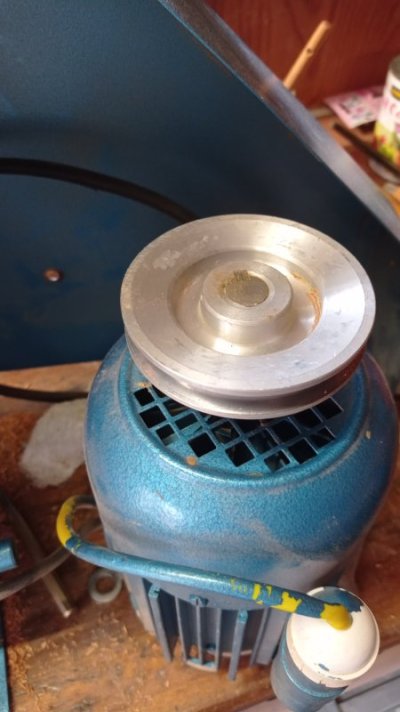

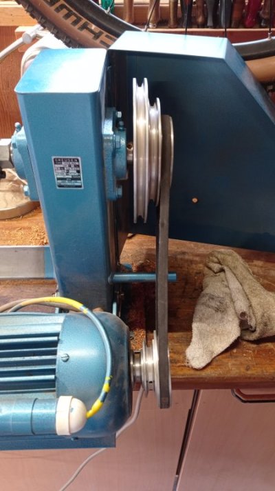

afgelopen week mijn eerste draaibank aangeschaft. een Creusen met 1meter tussen de centers. echter loopt de V snaar niet in een lijn met motor/poulie.
de motor staat op een beweegbare stalen plaat . deze zou ik kunnen veranderen om de motor te verplaatsen om op deze manier de loop van de Vsnaar te verbeteren.
heeft iemand hier ervaring mee?

Het is meestal niet nodig. Er is misschien in het verleden een motor met een andere bouwvorm geplaatst. Nieuwe gaatjes boren en de motor zo plaatsen dat de poelies in lijn liggen.

Plaats eens een foto (overzicht van de stand van de beide poelies + detail van de plaat onder de motor), dat kijkt voor ons makkelijker.
Maar als het al een beweegbare plaat is, is het mogelijk een kwestie van bouten iets losdraaien en de motor verschuiven. Anders bouten er helemaal uit, motor op de juiste plek positioneren, aftekenen en opnieuw boren in de plaat of het frame.

Bedenk ook wat is de reden dat hij zo schuin staat , kan zijn dat een van de 2 poelis schuin is en de riem er anders af loopt , motor los van de steun en met lijmklemmen weer vast zeten en dan kijken wat de riem doet.
En natuurlijk wij zijn hier altijd benieuwd naar foto's,

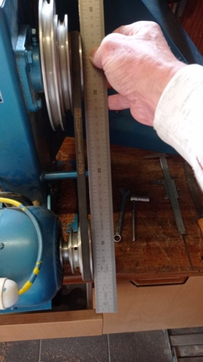

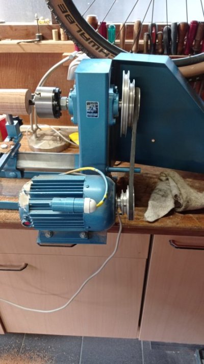

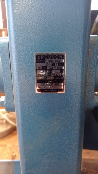

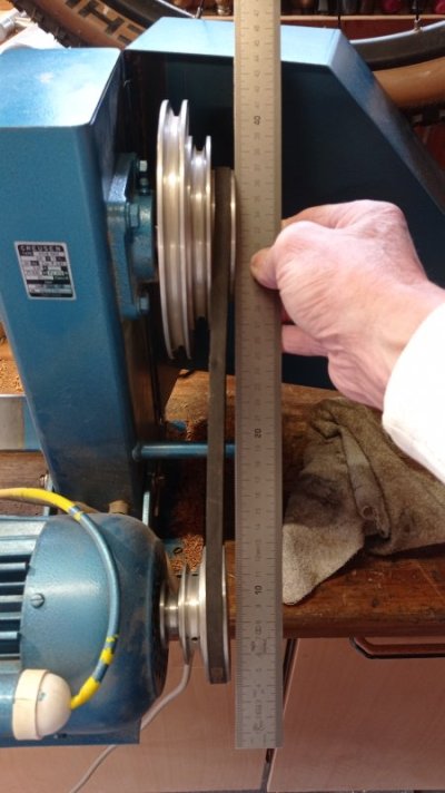

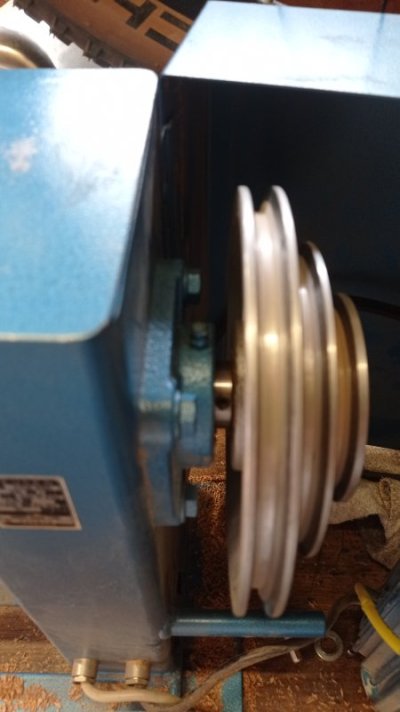

hierbij dus enkele foto.s
ik denk dat dit altijd al zo heeft gezeten

Je moet dus alleen de motor recht zetten. Hij zit op de goede plaats en het is zo te zien de originele creusen motor.

Heb de zelfde merk gehad nooit op gelet hoe dat zat met die poelie , bij mij zaten de center punten niet goed tegen over mekaar , met draaien nooit geen last van gehad ,

plaat is inderdaad enigszins verbogen, echter niet zoveel dat dit 6 mm verschil geeft mijns inziens
inmiddels voetplaat weer recht gebogen en verschil is nu acceptabel , lag dus toch aan de voetplaat !
bestaande V snaar zal ik vervangen omdat deze uitgedroogd is waardoor de motor mijns inziens trilt
bedankt voor jullie reactie.

hierbij nog een laatste foto, na herstellen voetplaat
