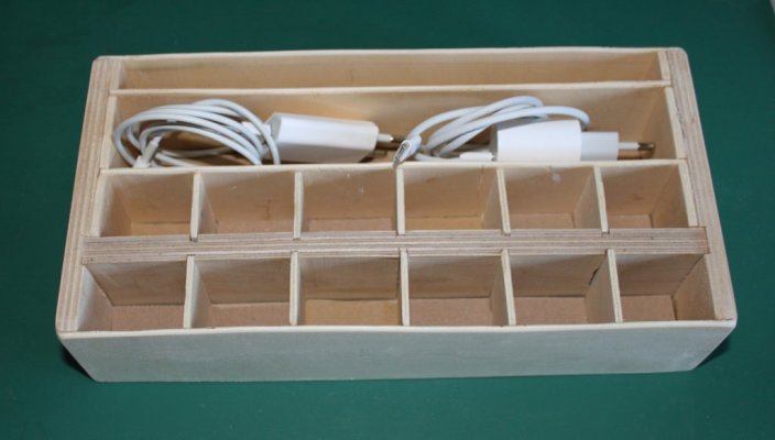

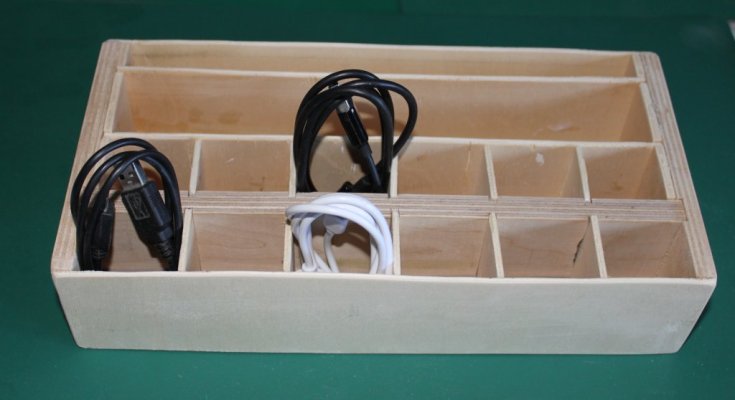

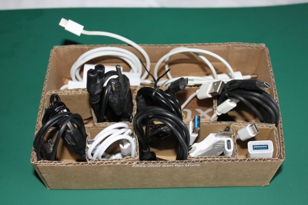

Hoewel overal de USB-C (of zelfs thunderbolt) wordt aangeprezen hebben velen van ons nog apparatuur met andere versies van USB.
Dit resulteert in een stapel kabeltjes van verschillende lengtes met verschillende soorten USB.
Het gaat dan over powerbanks, fototoestellen, oudere I-pads of oudere Apple-apparaten, scheerapparaten en tandenborstels enz.

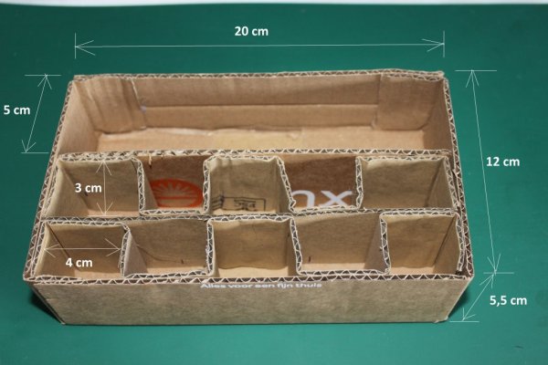

Daarom op internet gekeken en een proefmodel van (royaal aanwezig) 3 mm dik karton en hot glue gemaakt.
Dit om te zien of de maten en de vakindelingen voldoen.
In dit proefmodel zijn de binnenmaten 3 mm kleiner omdat ik geen rekening heb gehouden met de dikte van het karton.
Het geheel zal iets groter worden als je rekening houdt met de dikte van het materiaal zoals triplex of massief hout.
Mochten er verbeteringen nodig zijn dan kan ik die later in het definitieve (simpele) kistje verwerken.
Voorlopig zijn dit de maten en de indelingen om uit te proberen.
Het blijkt nu al dat hele lange of redelijk dikke korte kabels en speciale opladers van bv tandenborstels er niet in passen.
Vraag is of ik dat erg vind.....
Er kunnen (in mijn situatie) ook nog wel 2 vakjes van 3x4 cm bij, merk ik.

Zoiets is natuurlijk persoonlijk, maar ik zou het zo maken dat alles wat je er in kwijt wil ook erin past.
Voor de tandenborstelopladers en van dat grote spul een aparte doos wellicht met een andere vakindeling.
Het grote vak zou ik weglaten want na een tijdje belanden alle kabels daar in. Dan ga ik van mezelf uit.

Ik zou ook kijken of je alles in 1 doos wilt stoppen of meerdere doosjes maakt. Met 1 doos loop je het risico dat je snoeren die je elders in huis gebruikt niet meer opbergt…

ik zou ook adviseren een paar lege vakken "op de groei" te maken, als je nu alles kwijt kunt krijg je uitgerekend volgende maand weer iets met een ander snoer binnen :ROFLMAO:

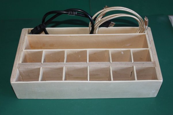

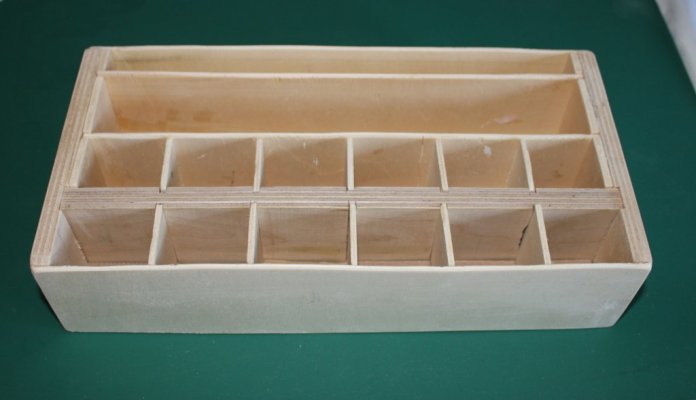

Dit is het uiteindelijk geworden: één kistje met 4 rijen.
Twee kistjes maken voor de grotere laders en kabels heb ik overwogen, maar daarvoor heb ik te weinig ruimte op mijn bureau. Daar staan al zoveel dingen op: een beeldscherm, een mini-pc, een scanner, twee speakers en nog diverse bureau-accessoires en aanverwante artikelen.
Bovendien viel het maken (voor mij althans, met alleen een Proxxon figuurzaag) niet mee en heb ik hier en daar vals gespeeld.
De hittegolven werkten ook niet mee: alleen af en toe 's morgens een uurtje in de nog koele schuur.
Het moeilijkste was de romp van het kistje te lijmen: heb eerst de kopse kanten aan de bodem gelijmd en toen één voor één de zijkanten. Maar bij het klemmen was het toch iets verschoven.
Om het kistje zo klein mogelijk te houden heb ik 3mm triplex gebruikt voor de lange zijkanten, de lengte-schotten en de dwarsschotjes. De dwarsschotjes borg ik met een kartonnen inlegbodempje. Kan evt ook met een beetje houtlijm of een druppeltje secondenlijm.
Het dikkere stuk 12 mm multiplex moest 10 groeven krijgen van 3mm breed en 3mm diep. Dacht dat even met een Proxxon-freesje van 3mm te doen. Nou,dat was een fiasco: de frees liep weg (werkstuk was te klein voor de geleider) en het hout schroeide.
Dus toen maar met de hand: kleine Japanse zaag en een Stanley 271 met zelfgemaakt 2,5 mm beiteltje. Dat ging beter maar ik kreeg de groeven niet precies tegenover elkaar, het stukje multiplex was ook te klein om het makkelijk te handelen.
Als mosterd na de maaltijd kreeg ik nog het idee om het met mijn dado kerfing plane te doen, maar daar liep ik tegen een ander "probleem" aan. Dat zal ik daar nog vermelden.
Hierbij het eindresultaat: bij lange na geen kistjesmaker-vakwerk, maar het is voor mij voldoende..
Tevens tekeningen van het ontwerp mét en zónder groeven.

Eerste je hebt het zelf gemaakt met zoals je zegt met niet het ideale gereedschap…🤔.
Je hebt nu groeven gezaagd en uitgeschaafd, ik denk dat als je het tussenschot tot de halve hoogte ingezaagd hebt en de schotten ook en dan omgekeerd in elkaar te schuiven… het iets eenvoudiger was geweest. Misschien de volgende keer
Ziet er goed uit
