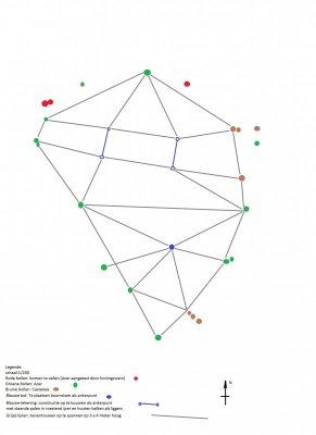

Dit is een schets van hoe het zou worden. blauwe bollen zijn de te plaatsen palen. grijze lijnen zijn de koorden.
Er komen dus wel wat krachten op te staan.Platte grond Veltembos schets boventouwen en constructie 3 juni 2017.jpg

Als ik de tekening goed begrijp blijven de palen gewoon van zichzelf al staan door de koorden. Tijdens je pauze echter niet er tegen aan gaan leunen of zitten want dan verschuift de voet. In theorie is zo'n 30 cm ingraven al voldoende...
Hoe dieper je hem ingraaft des te meer moment komt er op de paal op het punt waar de paal de grond in gaat, bij een niet symmetrische belasting van de koorden. Belastingtechnisch gezien moet de paal rusten op een kogelgewricht op maaiveldhoogte zodat hij vrij alle kanten op kan bewegen cq "kantelen".
