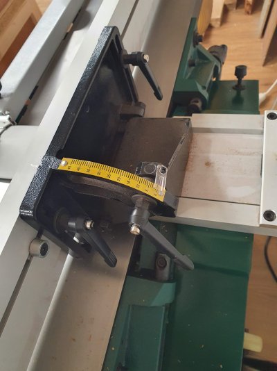

Parallel geleider​
Zoals je ziet is de parallel geleider een pak groter en breder, ook is de bevestiging veel steviger uitgevoerd.

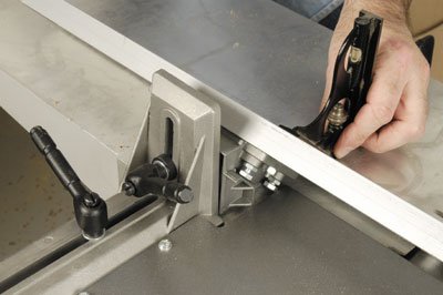

Het grootste probleem met de parallel geleider van de HC260 is dat die afhankelijk van de stand (voor/achter) een andere hoek had, deze moest dus telkens opnieuw met een haak ingesteld worden. Ik was die specifieke hendeltjes snel beu.

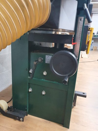

Vandikte​
Een ander probleem met de HC260 is dat de hoogte instelling van de vandikte niet vastgezet kan worden, daardoor gebeurt het dikwijls dat tijdens het vandikte schaven het hendeltje een kwartdraai opgeschoven is. Dit kan je met de PT107 gewoon vastzetten zoals je dat met "gevorderde" machines kan.

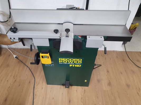

Tafels​
De vlaktafels zijn in totaal enkel 10cm langer wat een beetje tegenvalt voor langere balken maar ze zijn wel van een veel steviger gietijzer gemaakt.
Deze lengte is zowat het enige wat me tegenvalt op de PT107, graag wil ik die met een extensie zoals Hammer die heeft een 30-tal cm langer maken, mocht iemand daar een goede tip voor hebben? (Geen extensie op poten, enkel vastgemaakt aan de tafel zelf)

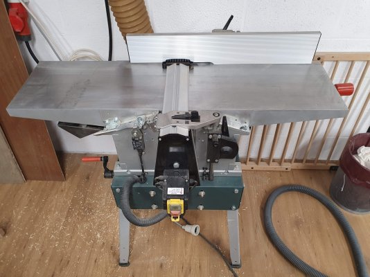

De invoertafel staat op de HC260 vrij los, deze moet namelijk tussen twee stukken ijzer kunnen glijden naar boven en naar beneden en er is geen mechanisme om hem vast te zetten. Heeft bijgevolg een millimeter "spel" alle kanten op.
Dit is met de PT107 niet het geval, nadat je hem op hoogte gezet heb kan je die met de hendeltjes vast klemmen.

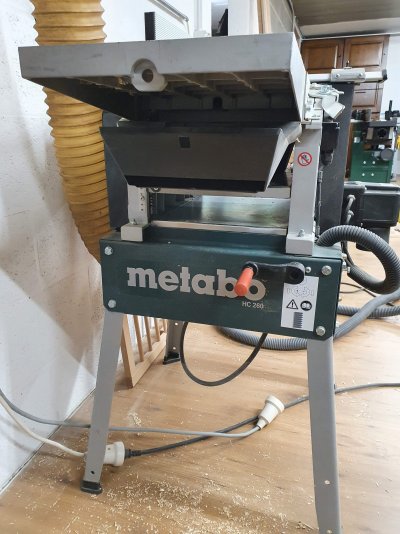

Ombouwen Vlakbank <-> Vandiktebank​
Om de HC260 om te bouwen moest je volgende handelingen doen
  • Parallel geleider demonteren en wegzetten ☹️
  • Eén deel van de tafel demonteren en wegzetten ☹️
  • Afzuigkap van onder bovenaan plaatsen en vastzetten ☹️
  • Vandikte moet ook op een specifieke hoogte staan om de afzuigkap vast te klemmen in vlakbank-stand ☹️
Op de PT107 dien je spijtig genoeg ook de parallel geleider te demonteren en weg te zetten. De tafels naar boven klappen en de afzuigkap omdraaien is wel veel handiger.
Er is ook een hendel om de aanvoerrol van de vandikte af te koppelen zodat de vlakbank meer kracht krijgt.
