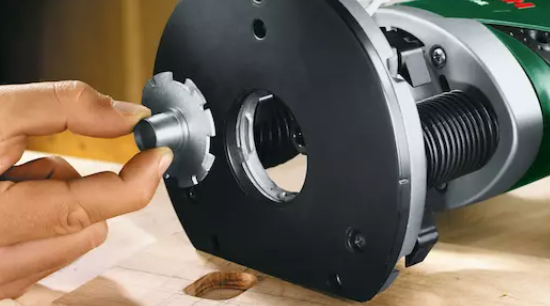

Beste leden,
Zoals de meesten van jullie misschien weten gebruiken Bosch frezen helaas enkel hun eigen gepatenteerde "quick-release" kopieerringen (zie foto 1). Nu ik ben deze bosch ringen al lang kwijt maar ben sowieso geen fan van deze proprietary ringen (alle proprietary accessoires in het algemeen :mad:). Ik wil nu graag de "Porter-Cable" stijl kopierringen (zie foto 2) gebruiken voor mijn Bosch POF 1200 AE freesmachine, MAAR deze passen niet op de originele basisplaat.

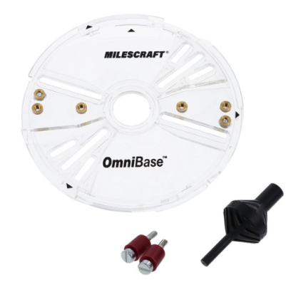

Dag allemaal!
Ik heb mijn probleem kunnen oplossen. Ik heb een andere route genomen, maar toch bedankt voor jullie antwoorden!
Uiteindelijk vond ik dit product; de Milescraft Omnibase, besteld op bol.com voor 31 euro. Zeer tevreden over dit product. Dit is werkelijk een universele plaat voor nagenoeg elke freesmachine. Het bevat twee verstelbare losse delen die je rond de plaat kan bewegen en de bouten zelf zijn verstelbaar in een gleuf. Dit maakt dat je nagenoeg op welke locatie dan ook de plaat kan bevestigen. (Echter door de zeer ongewone locaties van de bevestigingspunten van mijne Bosch kon ik maar 3 van de 4 bouten vastzetten ...). Na het vastzetten van de bouten zit de plaat echter zeer stevig vast.
Het toppunt is dat de opening in het midden een diameter heeft van 30 mm waardoor de "Porter-Cable" stijl ringen er perfect op passen. Verder is de plaat goed gemaakt, nauwkeurig gefreesd en redelijk sterk acrylaat.
Klein minpunt:
- Bijgeleverde centreerpin heeft imperiale afmetingen (past op 1/2" en 1/4" spantangen, geen issue als je deze al hebt), maar verder ook gemaakt van plastic dus misschien niet 100% nauwkeurig. Heb uiteindelijk een festool centreerpin gekocht, van staal gemaakt en heeft schacht van 8 mm.
