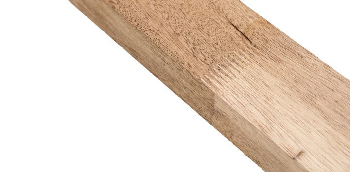

Dat de hartmaat tussen je balken wat wisselt is niet zo erg (dus de balk van links naar rechts wapperen) maar je wil dat het vlak / waterpas wordt inderdaad.

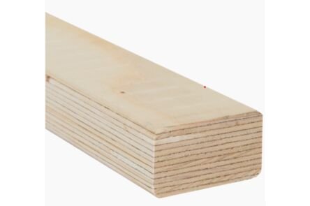

Als je bang bent dat het toch teveel verloopt kan je overstappen op bijvoorbeeld LVL of balken met vingerlassen (korte stukken gevingerlast).
