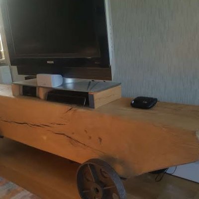

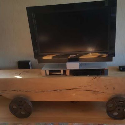

Ik wil graag uitsparingen maken in eiken balk van 35 cm dik voor het plaatsen van mediaboxen e.d. Deze staan op de bijgevoegde foto's nu boven op de balk. De totale uitsparing zou ongeveer 80 cm lang, 10 cm hoog en 27 cm diep moeten worden (kan dus ook door en door). Foto's in bijlage.
De uitsparing kan ook opgedeeld worden in 2 uitsparingen.
Is dit mogelijk? En zo ja, hoe ga ik te werk?
Vast bedankt voor jullie advies.
Oh ja, de balk weegt ettelijke honderden kilo's dus naar een specialist brengen probeer ik te vermijden.

Ik kan het me met boren voorstellen. Probleem is dan wel exact recht te boren, want een beetje scheef over 27 cm wordt erg scheef aan de achterkant.
Misschien heeft iemand nog een balkenboormachine https://www.haarlemmermeermuseum.nl/collectie/balkenboormachine
Flink wat gaten boren en de rest handmatig uithakken.
Evt. ook met een kettingzaag, als je er goed mee om kunt gaan. Misschien een zo'n kettingzaagkunstenaar langs laten komen?
Overigens, als ik die balk schat op 150x35x35 cm, is het een 180 liter, en weegt beslist geen honderden kilo's, dus transport met een steekwagentje behoort zeker nog tot de mogelijkheden.

Ik zou in ieder geval de balk naar buiten brengen om te zorgen dat het niet een bende in huis wordt, mijn vrouw zou me het huis uizetten als we nog weken overall hout vandaan moeten poetsen.
Je zou met een cirkelzaag de eerste cm's eruit kunnen halen, maar zelfs mijn GKS190 gaat maar 70mm diep, tweede stap misschien met een o pmaat gemaakte geleider en bovenfrees met lange frees, al ontkom je niet aan het feit dat je aan beide uiteinden toch best een aardige brok hout moet weg krijgen met een beitel omdat je daar machinaal slecht bij komt.
Belangrijkste is dat alles vlak en gelijk ten opzichte van elkaat staat, want je zult elke oneffenheid zien.
Kun je niet beter iets aan de onderzijde maken? of aan uiteinden?

Boor, hamer en beitel....
Voor de boor zou je kolomboor kunnen nemen, als je er heen hebt met voldoende hoogte zou je deze op een hondje kunnen zetten en zo onder de balk door rijden
Als je een (flinke) forstnerboor neemt kom je een heel eind
Daarna met de beitel aan de gang

denk ook dat de mediaspullen hun warmte niet meer kwijt kunnen als je ze in een groot stuk hout stopt. Die gat moet zeker door, en ruim groter aan de boven/benedenkant dan de dozen zelf, denk ik, anders je ventilatie is weg.

Boor een gaat door en door en monter een computer ventilator aan de achterkant, daar zie je niks van en zorg voor voldoende doorstroming

Het lijkt me dat de media apparatuur nu ook in een vakje staat van een centimeter of tien hoog. Dat gaat blijkbaar goed. Dus of het nou in een vak op de balk staat of in een vak in de balk maakt geen verschil. Ik zou even in de handleiding kijken en als daar iets bijzonders in staat t.a.v. vrije ruimte, dan zou ik me daar aan houden.
Normaal gesproken kun je deze apparatuur ook stapelen, en dan heeft het minder ruimte.
Wat betreft het wel of niet maken van een vak: dat is smaak, dus doe vooral wat je mooi vindt. Qua methode zijn er al verschillende goede tips gegeven.

Aftekenen en dan even de motorkettingzaag er in. Ruim binnen de lijntjes blijven. Dan met een malletje en een kopieerring de bovenfrees gebruiken om zo diep mogelijk weg te frezen strak aan de maat. Dan rustig met de beitel het achterste deel strak maken. Bodem en zijkanten is het belangrijkst dus zou beginnen met de bovenkant. Daarop kan je nog oefenen.

Is technisch oplossen een optie? Wat ik bedoel is waarom moeten die mediaboxen zichtbaar zijn? Je kan die dingen ook achter/onder de balk plaatsen of ergens anders in de kamer. Logitech hubje ertussen en je kan met een univ AB of telefoon alles bedienen.
Moet t echt in de balk dan zou ik nog eerder met een bovenfrees vanaf boven een vak infrezen met een randje. Daar bovenop kan je dan metalen rooster leggen waar je bedrading doorkan, en ook de warmte wegkan. Als je dat met een industriele look doet kan dat best leuk zijn.
