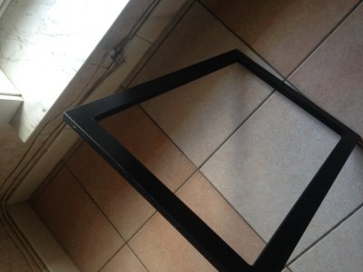

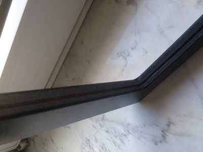

Hallo iedereen,
Ik heb sinds kort mijn eerste stappen gezet in de wondere wereld van het houtbewerken.
Ik start binnenkort met een cursus meubelmaker maar ik wil tot dan niet stilzitten en heb de volgende vraag.
Welk materiaal gebruik ik om volgende kader met uitsparingen te maken?
Bovenaan is de kader volledig open zodat er bv een plexiglas of karton ingeschoven kan worden.
De kader lijkt trouwens uit 1 stuk gemaakt te zijn.
Photo 25-02-14 14 28 59.jpgPhoto 25-02-14 14 29 16.jpgPhoto 25-02-14 14 29 29.jpg
Alvast bedankt voor de hulp!

Het kader op de foto is gemaakt van MDF.
Je kan dit uit een plaat MDF zagen, en met een groeffrees en afrondingsfrezen de gewenste uitsparingen en rondingen maken.

Bedankt voor de reactie Raymond. Zoals gezegd ben ik een beginner. De groef is niet groter dan 3 mm. Met welk gereedschap maak ik deze dan?

Hoi CK3v1N, dat kan je doen met de bovenfrees en zoals voorheen vermeld een groeffrees.

Dunne groeven maak je vaak gewoon met een zaagblad van die dikte. Dus een zaagtafel met in hoogte verstelbaar zaagblad van 2,5mm dik en een fijninstelbare geleiding en dan kom je al een heel eind, voor 3mm heb je dan twee zaaggangen nodig. Bij bredere groeven vanaf 4mm komt de frees om de hoek kijken.

Het probleem is dan de groef dat langs de binnenkant van het kader zit en niet langs de buitenzijde. Daar kan je toch met de zaagtafel niet aan?

Als ik het goed begrijp, kan je de kader dan niet uit 1 stuk maken? Anders kan je het hout toch nooit loodrecht op de zaag laten zakken?
EDIT: zou dit bijvoorbeeld ook lukken met een dremel met gepast opzetstuk?

Makkelijkste manier: koop twee plaatjes MDF, een van 8mm en een van 4mm (of dikker als je een dikkere lijst wil hebben). Zaag op maat, zaag de binnenkant er uit zodat je twee lijsten overhoud. Van de 8mm lijst frees je aan de binnenkant rondom 3mm weg (of net zo veel als nodig voor hetgeen je er in wil laten zakken). Aan de bovenkant frees je alles weg behalve de zijkanten, zodat je daar straks een sleuf hebt die helemaal door de lijst heen loopt. Lijm de twee delen op elkaar met gewone witte houtlijm. Werk de zijkanten af met plamuur, schuur en werk af met grondverf en lak. Klaar.

De kader moet dienen om originele (comic) art, dat in een speciale archival sleeve zit, in te schuiven. Door de sleeve moet ik meteen ook geen plexiglas gebruiken en het systeem is gemakkelijk om snel van sleeve te veranderen.
