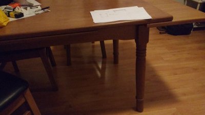

De tafel (een kleiner stukje vanwege de rommel) die we nu hebben :
Van opzij, half uitgeschoven:
Van onderaf:
Zelfs met dit gefingeerde blad is het lastig de tafel zonder zere vingers in te schuiven. Hetzij doordat het blad lastig op te tillen is, of omdat je je vingers niet optijd terug trekt als je met je heupen het uitschuifbare stukje naar binnen knalt :)

Je hebt nu een schuiftafel, mij komt dat probleem van de vingers bekent voor, en je wilt een uittrektafel. De geleiding kun je, indien gewenst, ook in hout uitvoeren.
