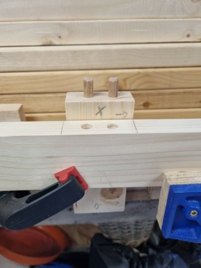

Ik ben een beginner met het werken met deuvels en heb een vraagje ivm de uitlijning. Ik ben bezig met het maken van een bed voor onze dochter. Ik wil dit graag zelf maken. De spijlen van de zijkanten wil ik met deuvels bevestigen. Deze heb ik reeds geboord met een deuvelmal waarbij de deuvels in de diepte gecentreerd zitten, maar in de breedte niet helemaal in het midden aangezien dat niet goed uit kwam met mijn mal. Nu ben ik bezig met de gaten te maken in de boven- en onderbalk van de zijkant. Echter komt de uitlijning niet goed over elkaar zoals ik denk dat het zou moeten. Ik probeer het hieronder zo goed mogelijk uit te leggen:
1. Ik klem het korte stuk tegen de langere balk, zie eerste foto ( nu even boven de langere balk laten uitsteken ter illustratie). De korte stukken heb ik gemarkeerd met een boven(x)- en onder(o)kant. Tegen deze kant heb ik de deuvelmal ook gezet om te boren.

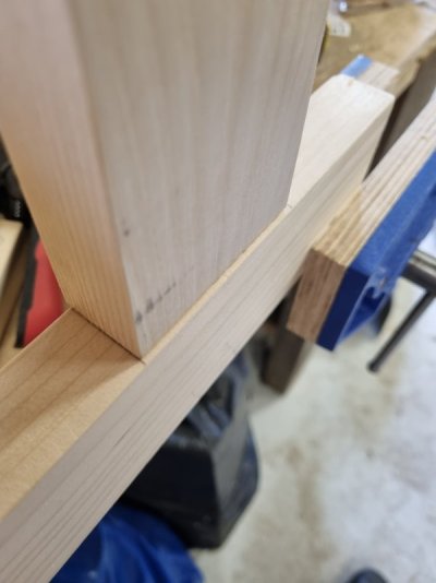

2. Met behulp van de deuvelmal boor ik de overeenkomstige gaten. Zoals ik het voor ogen heb zou het korte stuk dan met de X naar de achterkant wijzen en tegen de langere balk komen. Echter klopt de uitlijning dan niet helemaal, zie tweede foto.

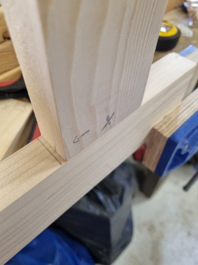

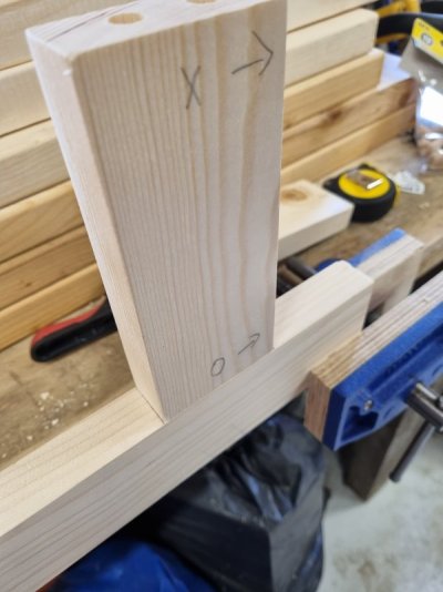

3. De uitlijning klopt wel als ik het korte stuk omdraai, dus met de X richting voorkant (zie derde foto), maar dat snap ik niet helemaal. Het komt dan op het einde ook niet mooi uit tussen de lijnen die ik vooraf heb getekend (zie derde foto), dus daar klopt iets niet. De uitlijning klopt verder wel als ik het korte stuk omdraai met de O naar de voorkant (zie laatste foto). Dan lijkt alles te kloppen.

Welke zijdes gebruik je als referentie? Dat begrijp ik niet helemaal. Als beide balken even dik zijn en je gebruikt van beide balken dezelfde referentiezijde, kan dit eigenlijk niet misgaan. Welke deuvelmal heb je?

Ik heb eerst de korte balkjes geboord, waarbij ik dan de kant waar X en O staat als referentie heb aangehouden. Tegen die zijde heb ik mijn deuvelmal geplaatst om te boren. Ik heb deze deuvelmal. Van die andere balk heb ik niet bepaald wat ik als referentie wilde, aangezien ik dacht dat dat niet uitmaakte? Ik heb in ieder geval wel alle gaten in de langere balk op dezelfde manier geboord, dus zoals in de eerste foto, waarbij ik het korte balkje achter de langere balk klem samen met mijn deuvelmal om de gaten overeenkomstig te boren. Je zou dan kunnen zeggen dat de voorkant van de langere balk mijn referentie is?

Dat dus en op de X en O balken ook die zijde waar de markeringen staan, dat zou goed moeten gaan, tenzij de balken niet even dik zijn

Bedankt voor jullie reacties! Ik bedenk me nu net dat het misschien helemaal niet raar is dat alles goed is uitgelijnd bij foto 4, aangezien daar beide referentievlakken aan dezelfde zijde zitten. Het is volgens mij toeval dat dit klopt omdat ik de deuvels aan de kopse kant van X en O op dezelfde manier heb geboord. Mijn initiële idee was echter dat de X dus tegen de langere balk kwam (zoals foto 3), maar dan had ik het korte balkje in foto 1 met de X naar de andere kant moeten zetten, klopt dat?
Het is altijd gedoe met deuvels. Het lijkt eenvoudig, maar schijn bedriegt.
Wat je zegt klopt precies. De X in foto 1 had aan de achterkant moeten zitten.
Om beter inzicht te krijgen kan je een proefverbinding maken waarbij je de deuvels express een halve centimeter oid uit het hart van het balkje boort. Dan wordt er veel duidelijk.
