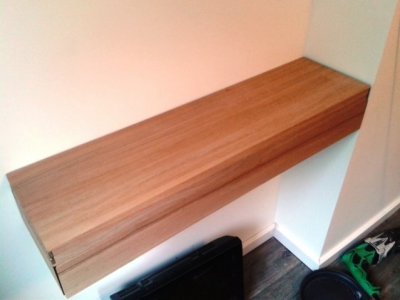

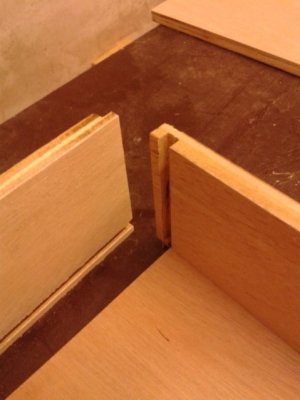

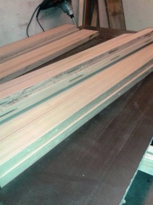

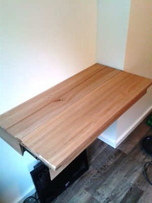

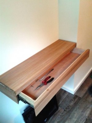

Het eindresultaat in navolging van het advies topic: http://www.woodworking.nl/showthread.php?11389-Advies-Uitklapbaar-mini-bureau
Tafelblad Scharnieren: http://www.baptist.nl/houtbewerkers/ijzerwaren/scharnieren/tafelscharnier-messing-15x132mm (ErnstKuhne)
Ladegeleiders (45kg): http://www.ijzerwarenwinkel.org/gel...lager-telescoopgeleider-max-45-kg-p-1698.html
Hout: Masief Iepen en 9mm Multiplex
Afwerking: Geen, overige schappen van masief Iepen zijn al jaren onafgewerkt (los van schuren) en verkleuren maar weinig. Vind de naturelle look zelf heel mooi.
Ik ben erg tevreden met het eindresultaat. Het is een strak bureua wat weinig ruime inneemt maar uitgeklapt zeer practisch. Volgende keer zou ik mischien wat diker multiplex gebruiken zodat verbindingn wat makkelijker te maken zijn!
Niet al te veel foto's gemaakt van de bouw en kwam er vandaag achter dat de camera op de laagste resolutie stond.
Allen bedankt!

Ziet er goed uit Thom,
Ik neem aan dat de andere kant ook een scharnier heeft?
Inderdaad weinig ruimte en toch groot genoeg.:)

Mooi gemaakt. En volgens je oorspronkelijke ontwerp, toch?
Weet je zeker dat je geen afwerking doet? Kan me voorstellen dat zo een bureautje vaker gebruikt wordt dan de overige schappen die je noemde (vette vingers e.d.) Een blanke was bijvoorbeeld geeft ook een vrij naturel afwerking.
TH0M
9 sep 2010
664
30
Arnhem
Idd volgens oorspronkelijke ontwerp! Mischien heb je gelijk qua afwerking. Blanke was kan waarschijnlijk niet veel kwaad!
