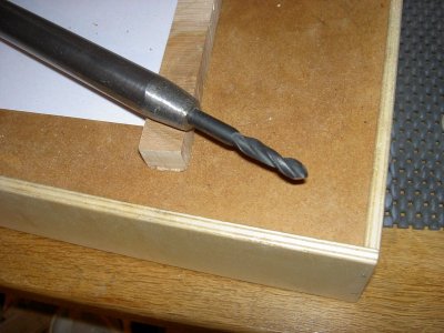

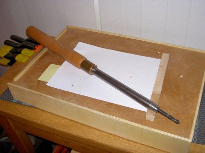

Gisteren en uitholbeitel gemaakt welke ik eens in een filmpje heb gezien.
Lengte ca 65cm as 20mm boorpunt 8mm.
Beitel werkt goed, maar pakt vrij agressief aan.
Heeft iemand een idee hoe deze punt het best geslepen kan worden?

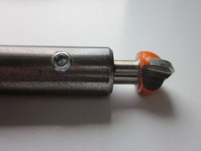

Een collegadraaier heeft ook zoiets zelf gemaakt, maar ipv een boor er een halfbolronde houtfrees ingezet. Werkt perfect.

@ Pieter: Heb je misschien een foto van zo'n frees, of weet je misschien waar ik deze kan vinden?

Hieronder de foto met een freesje voor een bovenfrees. Deze zijn in elke goede ijzerwarenhandel of toolshop te koop. Deze komt bij de Enkhuizer SlijpInrichting vandaan.
De eigenaar is er zeer tevreden over.

@ Pieter: Hallo Pieter bedankt voor de foto.
Dit freesje lijkt me meer te schrapen inplaats van te snijden.
Ik heb zo iets ook. maar dan helemaal rond.

Ik heb waarschijnlijk een poosje geleden hetzelfde filmpje gezien en heb hem ook gemaakt. Als je de punt slijpt als een "normale" boor (dus minder puntig) heb je een geweldige kops-hout-uitholler. Even zoeken naar de juiste hoek (van de snijkant, dus een beetje draaien met de boor) waarmee je het hout benaderd maar dat is een kwestie van proberen. Je kan heel van heel subtiel tot enorm agressief uithollen. Krullen van een halve cm dik vliegen om je oren! Ook fijn is dat hij snijd ipv. schraapt, dus heb je minder schuurwerk. Ik gebruik een boor van 10mm.

Op kops hout heb ik nog niet geprobeerd.
Heb wel uitgehold in dwarshout en dit ging toch zeker niet slecht.
