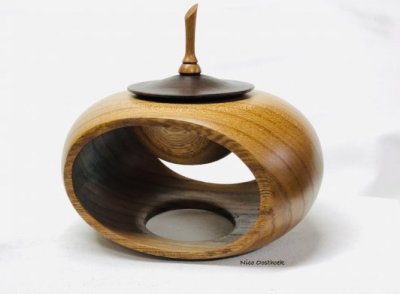

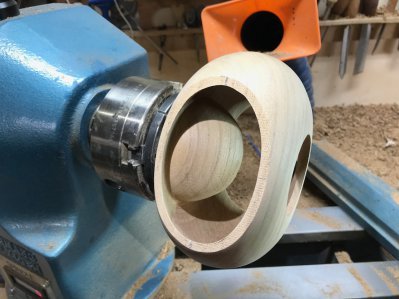

Hoi Nico, goed gelukt!

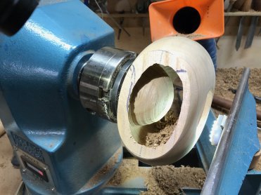

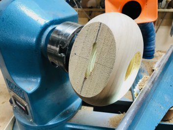

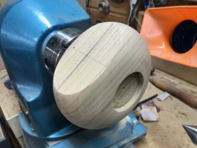

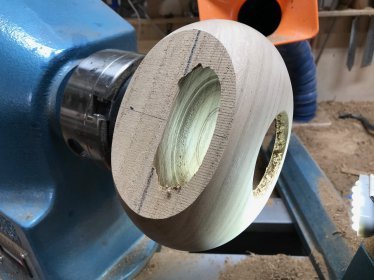

Waarom heb je er eerst de zijstukken afgezaagd en daarna gedraaid?
Ik heb de driezijdige gemaakt, maar deze eerst gedraaid en daar na de zijkanten er met de lintzaag afgehaald.

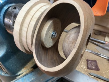

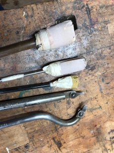

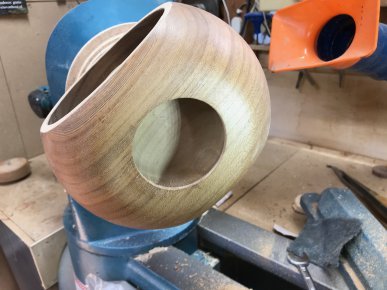

Hallo Nico, mooi werkstuk heb je daar gemaakt! Wat voor gereedschap(pen) gebruik je om die holle en bolle binnenkant te vormen en glad te krijgen?
Ik zie een klein stukje schuurpapier maar dat zal wel niet het hele verhaal zijn..
Vriendelijke groet, Hans van Wijk
Scherp geslepen beiteltje van de Crown Revolution en zelf gemaakte schuurbollen.

Je hebt wel lef Nico!
Bij 2 2 open zijden zal het misschien nog wel lukken, maar met 3 zijden draai je voornamelijk
Ik heb deze te nat gedraaid, en daarna in de olie.
Dat gaf wat problemen met het Vervormen en schuren.
Ik zou niet het lef hebben om deze met de afgezaagde zijkanten te draaien.:eek:
