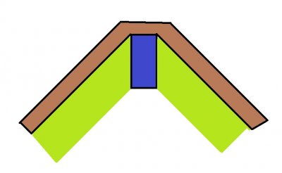

Aan allen die mij van een goed advies kunnen voorzien:
In onze nieuwe woning is de hele zolder opnieuw geïsoleerd door mijzelf omdat de oude isolatie niets meer voorstelde.
Bij het afwerken loop ik nu echter tegen een uitdaging aan, het plafond in de nok.
De isolatie (PIR) sluit niet overal exact goed aan op de nokbalk en de ruimtes zijn dus opgevuld met purschuim.
So far, so good voor wat de isolatie betreft, maar met het afwerken heb ik nu een uitdaging.
Al het isolatiemateriaal gaat worden afgewerkt met gipsplaten die direct op het isolatiemateriaal worden bevestigd.
T.o.v. de nokbalk is dit nooit netjes te krijgen dus ik wil de nokbalk eigenlijk verlagen en daarmee direct ruimte creeëren om elektra achter weg te werken.
Hoe kan ik dit het beste doen volgens jullie?
Zie onderstaand plaatje voor een schematische weergave van de situatie.
Hierbij is bruin het dakbeschot, blauw de nokbalk en groen het isolatiemateriaal.
10.930
4.039
Hoe ga je het gips op je pirplaten vastzetten? Als er nog elektra door moet latjes 19 x 44 op zijn kant tegen de nokbalk aanschroeven. Van te voren benodigde hoeveelheid gaten 18mm boren. Na de elektra het gips er tegen. Daarna de gipsplaten op het dakbeschot. Is het haast niet strak te krijgen, doordat de kap niet meer strak is, voorlijmen en een gipsgooier er over heen.

En bovendien: Hoe doe je dat met de noodzakelijke dampremmende folie ertussen?
Ik had het plan opgevat de gipsplaten op de pir te lijmen met high tack. Echter is het dusdanig schots en scheef dat het een klassieke opbouw gaat worden met rachels. De dampremmende folie is niet nodig omdat de pirplten dubbelzijdige alufolie hebben. Alles is dus helemaal dicht.
Misschien dus handig om ook de nokbalk te voorzien van rachels om het dicht te maken met gips platen?

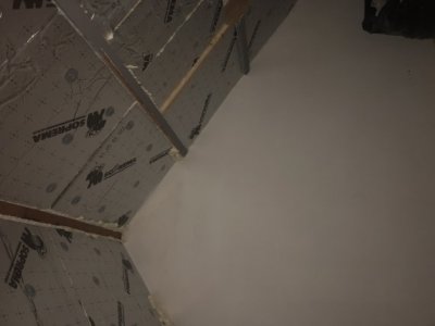

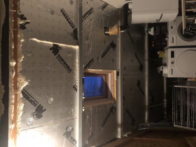

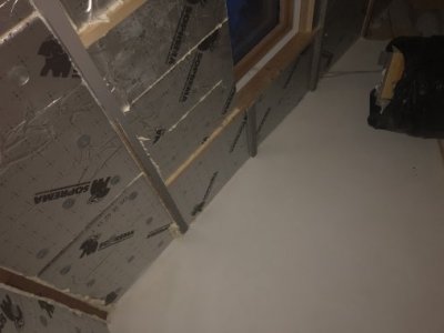

Bij deze de foto's, latten voor het regelwerk zijn intussen binnen. Zitten voor mij als iemand die dit nog nooit gedaan heeft nog wel wat uitdagingen in, bijvoorbeeld rondom het stuk waar de dakkapel begint.
P.S.: Hoe draai ik de foto's op dit forum? Als ik ze zelf roteer en opsla blijven ze zoals nu uploaden. :confused: (En dat voor iemand die in IT werkt. ;) )

en je rookgasafvoer lijkt wat tegenschot te hebben. en moet gebeugeld worden (het nieuwe beugelen, even googlen)
