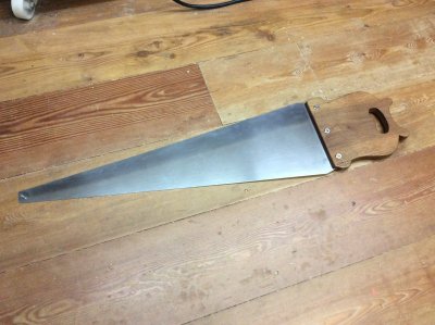

Zoals velen van jullie al weten ben ik met een vriend bezig om de zingende zaag te verbeteren tot een instrument dat in de klassieke muziek kan worden gebruikt. Annette Scholten is de gebruiker van dit instrument dat "Lame Sonore" wordt genoemd. In dit topic kunnen jullie daar nog wat over lezen.
Wij zijn met de verbeteringen nu ook op een punt aanbeland dat we wat modificaties aan het blad willen aanbrengen. Daarom zoeken we naar metaal om wat proefmodellen van de zaag te maken. Het originele blad komt van een maker uit Frankrijk maar die vraagt een te hoge prijs voor onze experimenten. Daarom willen we kijken waar we de juiste staalsoort kunnen verkrijgen, maar dan moeten we eerst weten welke dat is. De huidige leverancier houdt zijn staalsoort vooralsnog geheim. Onze zoektocht wijst op dit moment op een laag gelegeerd, koud gewalst verenstaal. Zijn er onder jullie mensen die weten welk staal er voor zagen (en meer specifiek voor zingende zagen) wordt gebruikt?

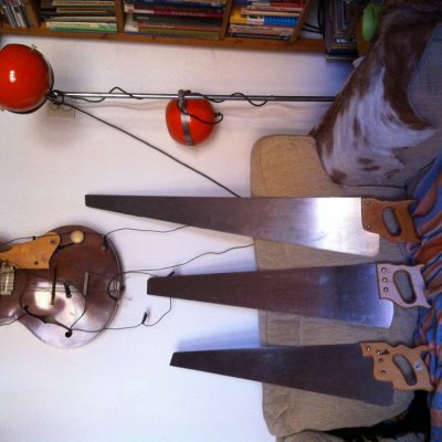

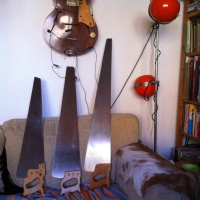

Hallo, met de vriendin van Blom3dd,
Ik speel zingende zaag in live-bands ( niet klassiek) en wat mijn ervaring is met verschillende zagen zal ik hier vertellen.
De middelste zaag ( een sandvik/bahco) is nu mijn favoriet.. zoals met wel meer dingen in het leven doet blijkbaar lengte er minder toe dan dikte..
deze zaag heeft een aanzienlijk dikker blad dan de twee andere zagen ( de kleine een parkstone, de lange een feldmann) en heeft een hardere zuivere klank,
wat voor mij fijn is in een live-band. Ik kan me voorstellen dat bij klassiek dit anders ligt.
de feldmann heeft meer een bas-bereik, en de parkstone is meer een tenor..
Wat mij betreft mogen jullie wel eens komen zagen testen hier, lijkt me erg gezellig!
groetjes Astrid
